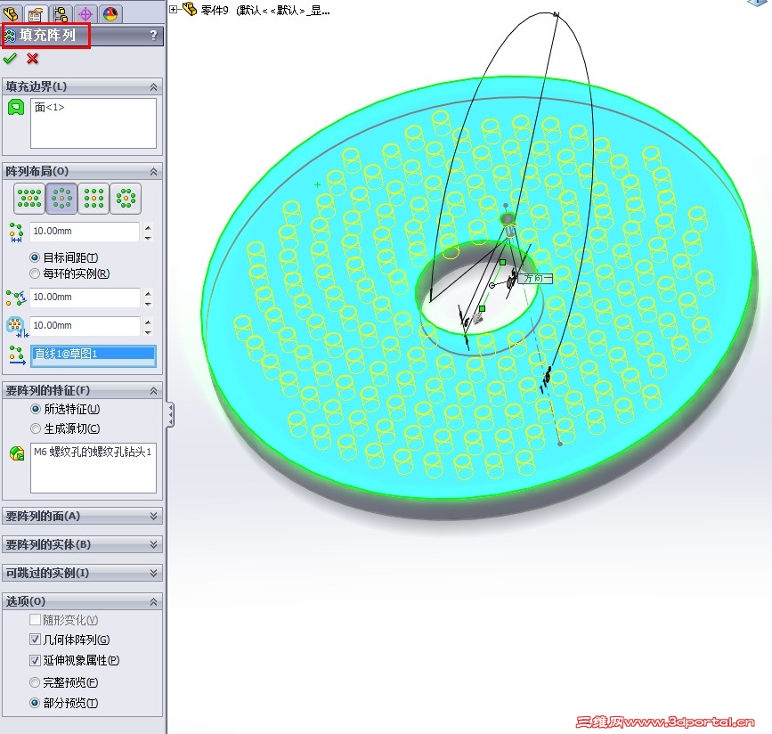

用区域填充!
* C8 F' y* ]/ i 130.jpg
 楼主| 发表于 2011-11-9 15:38:39 | 显示全部楼层 来自: 中国北京
回复5楼
2 G' z4 J& x8 D. U$ @" h使用填充阵列,无法知晓我一共有多少个孔啊!+ e. J7 D+ y8 I9 z
这个孔数那里可以查询码!我找了好久都不知道唉
发表于 2011-11-9 16:00:59 | 显示全部楼层 来自: 中国浙江金华
) u7 N% N( G' W; [9 X! _$ p4 O7 [! L: Z4 m; c* a
草图阵列后拉伸就完成了

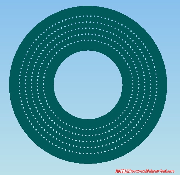

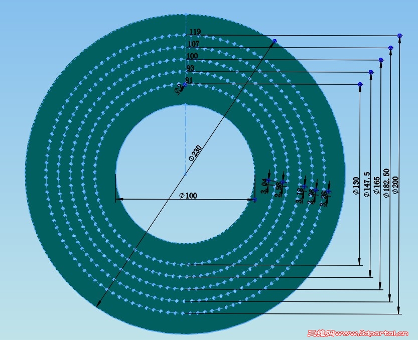

 楼主| 发表于 2011-11-10 09:13:57 | 显示全部楼层 来自: 中国北京
7# 123456bbs999
, R" Z2 B" Q* G; o! _5 E7 p- [3 c7楼辛苦了,按照这样的办法倒是很容易做出来,只是各孔间间距差距还是比较大的,
' n4 i" P+ H( R9 z根据已有数据,难的不是绘图,而是计算尺各环间距和各环的具体孔数。

 楼主| 发表于 2011-11-10 11:57:57 | 显示全部楼层 来自: 中国北京
10# 阿帕奇 8 J% j1 d# `' L4 |; f
5楼的做法是保证了间距;
" G( l: C8 }0 J# H7 U; c1 H有两个问题没有解决:1,孔的数量不知道如何查询或计算;
; A$ ]3 v4 V  q                            2,数控加工时候遵循的原则是否可行/

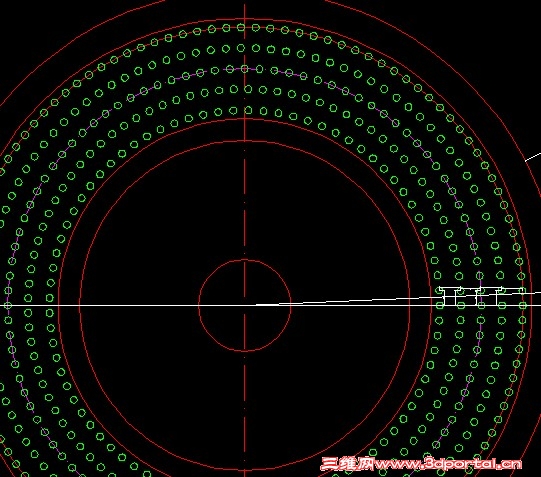

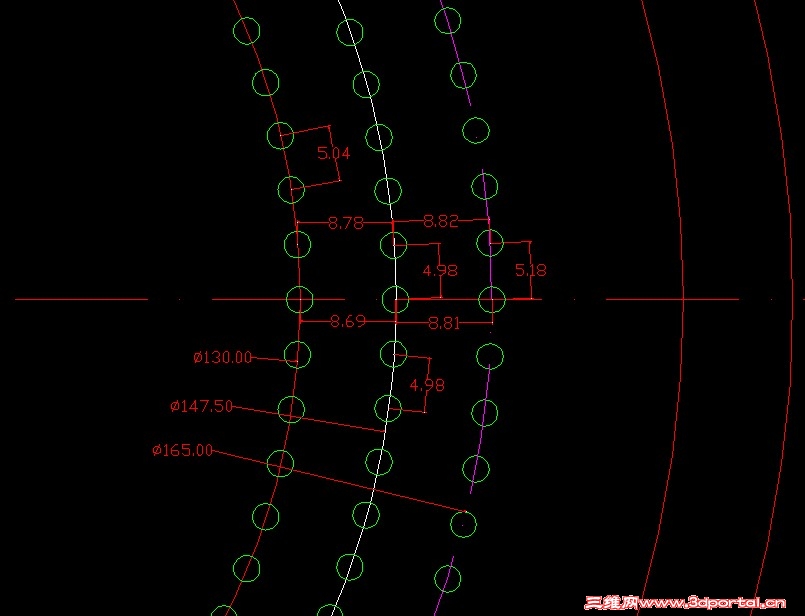

 楼主| 发表于 2011-11-10 16:20:47 | 显示全部楼层 来自: 中国北京
12# 华氏911 + J3 X5 E0 U9 h  S
1, 错别字,各孔间尽量等距,所有孔的圆心间距) e& B/ `6 |7 N2 y) Q( l* Q  m
2,横向相邻孔尽量不在同一直线上,实在不行,间隔在一直线上也是有的9 M, m% y9 I' A; y/ w- |8 Q" Y' e' e
3, 现有的数据是参考的数据,【3,现有数据:中心线为:∅165     孔数:100(按五排分布:分布孔数为81,93,100,107,119,但不确定各环间距大小)】可以改动' X$ L, t% \+ _% X+ t* K* @/ \+ J  I
4,内环、外环是边界,不能打孔,而且要留出一定的距离,2mm以上即可4 s; T6 X1 C2 `# y2 }
