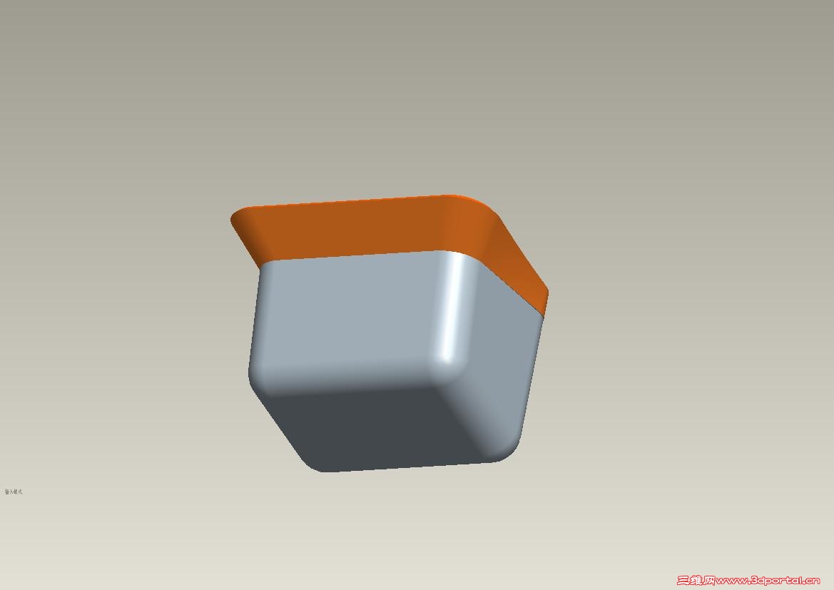

如图是一个料斗棕色部分是厚度20mm的板分5段拼接,诸位有什么好的办法成型吗要求费用要低,不能用模具压因为数量太少
 楼主| 发表于 2011-11-9 11:32:24 | 显示全部楼层 来自: 中国福建漳州
转角半径均为120mm,料斗长度约1000mm 宽度约800mm
发表于 2011-11-9 17:15:45 | 显示全部楼层 来自: 中国北京
1.出一个下料的展开图) S5 J' m# T( c. ]/ B7 n# D( }& c
2.根据图纸用大型折弯机折出大志的圆弧8 s5 y1 {5 i( q, L* M
3.焊接/ k! f- ?, h: G6 z, ]# c6 C, |! m
不知可行与否,做过类似的
发表于 2011-11-11 10:21:24 | 显示全部楼层 来自: 中国山西太原
制造量少可用通用机械加人工整形的方法加,下料后机械弯圆弧,加热人工捣制成形,用样板检验,最后拼接焊接为整体。
发表于 2012-3-30 22:46:00 | 显示全部楼层 来自: 中国浙江杭州
如果圆角很小,可以用钣金折弯然后焊接
发表于 2012-3-31 17:59:32 | 显示全部楼层 来自: 中国河北秦皇岛
同意3楼的  先检验  再焊接
