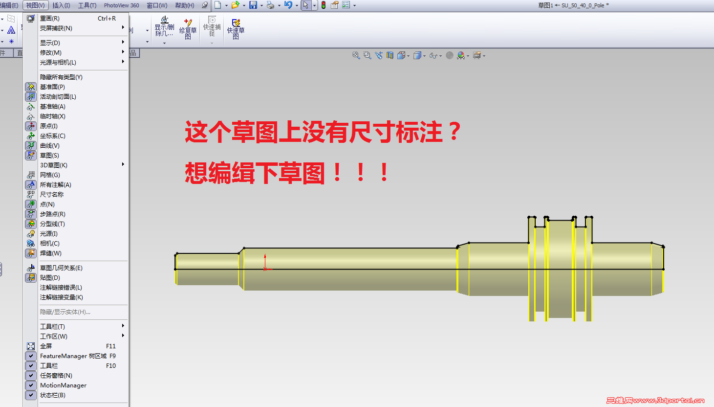

[求助] 编辑草图时为没有尺寸显示?
发表于 2011-11-9 15:21:51 | 显示全部楼层 |阅读模式 来自: 中国江苏无锡
编辑草图时为没有尺寸显示?

源文件呢?     1. 那个草图是全固定的,没有尺寸.  2.那些线是引用过来的.
发表于 2011-11-9 15:32:13 | 显示全部楼层 来自: 中国湖北武汉
楼主将特征树遮住了,不好判断是什么原因?是SW格式的文件吗?要不将图纸发上来看看?

看看树下面的《connectionpoints》文件夹就知道,楼主这个图是从一个装配体中打开的,作图方法估计是《自上而下》;所以就不会有尺寸显示了?

这图是卖气缸的厂家做的示意图,是一个活塞他是是由几个零件组成的,你修改这个图有作用吗?

2 W% S* o6 n  b0 b- Q气缸行程不对(要加长10MM),缸筒改好了,但活塞杆却改不了?
发表于 2011-11-9 16:21:55 | 显示全部楼层 来自: 中国湖北武汉
上面说了,它是由几个零件组成的,你将它拆开之加长活塞杆就可以了!

线被"固定"解除即可

把要改的固定点删除就可以修改啦.
发表于 2011-11-10 16:22:54 | 显示全部楼层 来自: 中国陕西西安
