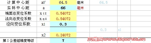

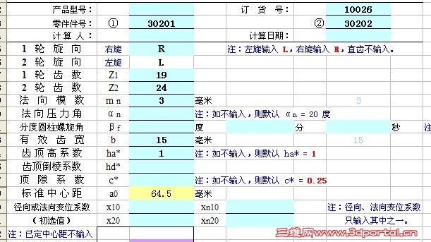

本人现在碰上一对齿轮:小齿Z1=19 大齿Z2=24 模数M=3 中心距A=66,请各位大侠帮计算相应的参数,最好有计算过程(可以E_MAIL:ylpeace@tom.com),谢谢!

请参考计算软件,好用。变位系数可以自己选择。
外啮合圆柱齿轮传动设计计算.rar

谢了,小齿轮算出来与实物有较大的误差,公法线是接近,但齿顶圆差多了(64.18)。
