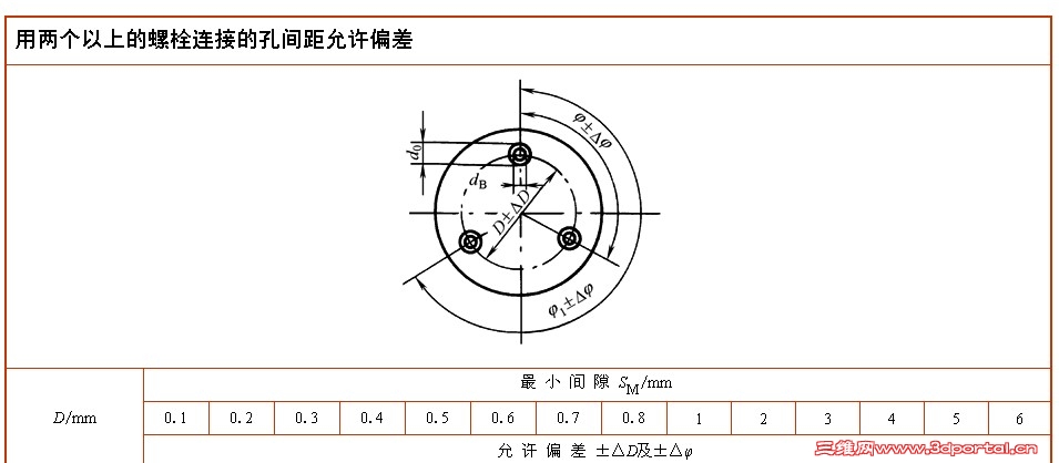

2 A5 f/ m4 ]2 t9 S" U/ J" w比说在直径400的圆上均布6个直径为10的孔,那么400这个尺寸一般标注公差么?如果标注要怎么保证呢?手工划线可以保证么?如果不标注那它的默认公差是多少呢
发表于 2011-11-9 23:11:54 | 显示全部楼层 来自: 中国甘肃金昌
这样的尺寸一般情况下是不用标公差的,即使标注了也很难保证,手工划线有偏差,钻孔还会有偏差,两个偏差叠加起来会比较大。

1  如果要求精度较高,6孔应标位置度公差,基准是分布圆的中心线;分布圆直径为理论正确尺寸(用方框框住)。
& U7 A+ o! w& o5 C) |* \+ l0 r2  如果要求精度不是很高,可以不标,可作为未注公差值处理。

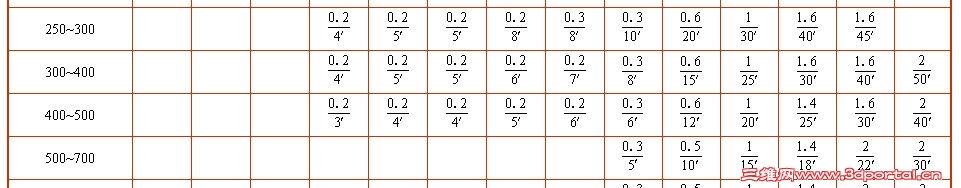

加工件未注尺寸公差可参考 GB/T1804-2000
发表于 2011-11-10 10:39:02 | 显示全部楼层 来自: 中国湖南岳阳
看螺栓与孔的间隙大小,有表可查。
