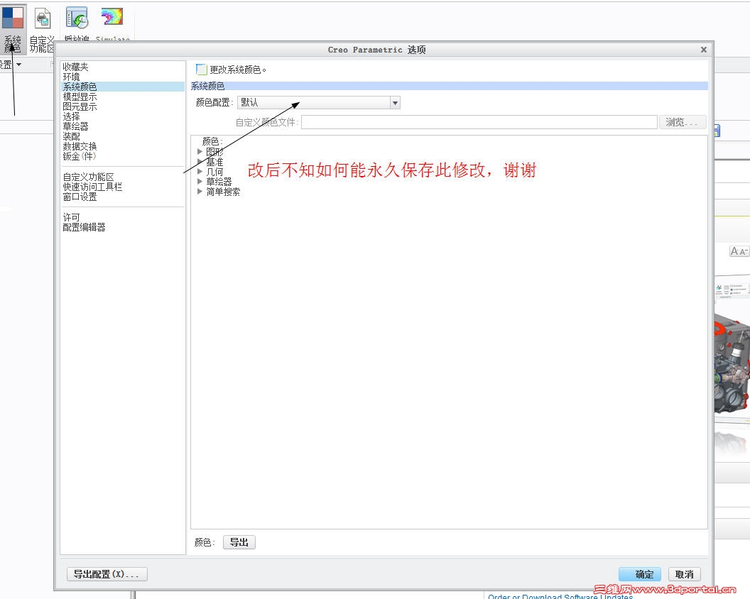

7 U: y2 n" R8 X# B: c3 P启动creo1.0点击系统颜色修改后怎么保存,改完后每次打开又要修改,不知如何解决,求助大家。
发表于 2011-11-10 19:33:39 | 显示全部楼层 来自: 中国浙江杭州
修改后要保存配置文件,config.pro

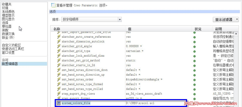

保存了,不行,但是问题已经解决谢谢!

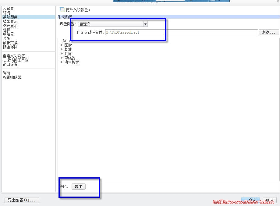

发表于 2011-11-10 20:43:49 | 显示全部楼层 来自: 中国广东东莞
首先 导出你的颜色配置文件, 然后在你config里加入 system_color_file, 保存即可。
