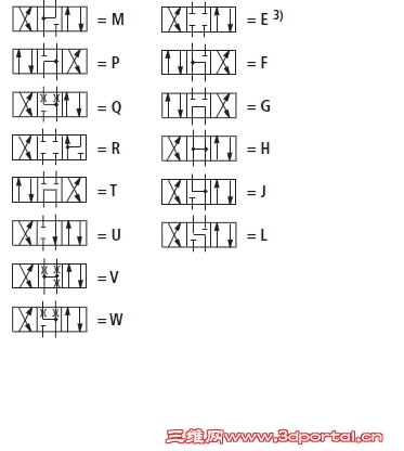

关于最常用的三位四通电磁阀哪些中位机能的阀芯是对称的?知道了就不会担心阀芯装反了。希望大家讨论一下
! E" T3 U, r: u4 y7 V2 N阀芯中位机能见下图,我理解的有这几种,不知对不对。+ U9 \- q6 A3 y' Y# F; O( B4 a7 O9 G9 \
E,J,H,G,T这几种是对称的,其它的不是很清楚,希望知道大家讨论一下。

这个不好说呀,不同的系列有区别呀。

不同系列应该差不多吧,主要是有时清洗阀芯时,担心搞错了,装反了,如果不对称就麻烦了。

楼主的T型的图形是M型的

. S  ?, [* \* p* g9 ~' O这个还真不好说,阀芯沟槽与油路的排列有关,只是O型的阀芯应对称。中位符号的排列对称并不代表阀芯沟槽排列也对称。
