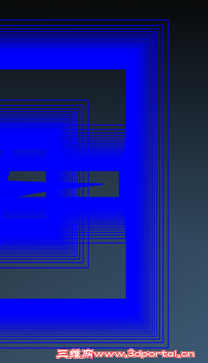

在UG中的刀路  V5中的刀路都看不到过切,但机床产生了微量过切?# a) `+ ?- C2 o
8 t: M1 I% p' r! W  C- b; w
  这样的问题如何解决

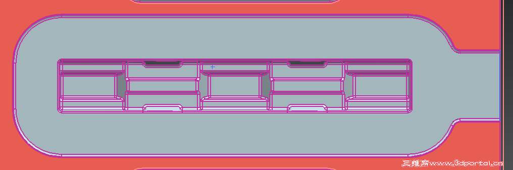

6 q2 T9 p1 I5 c0 Z- O: j 1.png 这个是整体型腔    过切位置是在平面下  圆角处   问题很纠结  新手求高人帮助!0 u* E6 w6 z" _& r8 t+ V% {! s

这个现象和刀路关系不大,应该和切削速度、刀具刚度与在拐角处的刀具切削面积突然增大引起的道具抖动有关。这是切削工艺问题,可查看此方面的资料。

过切只有一层刀路  而且是在短边的2个圆角处,而对面短边没有任何问题.

机床有问题,程序转弯了机子还没转
发表于 2012-1-30 14:12:00 | 显示全部楼层 来自: 中国广东佛山
如果是过切的话,明显是机床加减速有问题
发表于 2012-1-30 17:17:00 | 显示全部楼层 来自: 中国安徽淮北
和弹刀有关系吧,或是刀具大拐角方向突然改变
