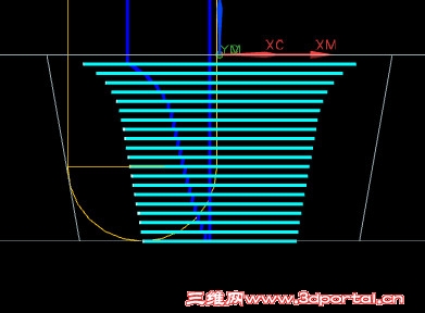

用球刀走等高底部老是切銷不足啊!' A; [3 M* w+ c$ B6 K( b
大家都是怎麼解決的% j  G1 E0 f, n) T% p5 z
5 g) l) H( n9 x/ n5 R, k) U' X附刀路8.02 I9 u; G$ a9 ?. [- N- {/ _& \
( k8 [/ M' `! o# Q3 ^, X6 S1 V9 h
快照 1.jpg , k& Z1 M" D4 j) M2 H- w

走平行可以全部走到
发表于 2011-11-12 15:40:05 | 显示全部楼层 来自: 中国安徽六安
修改一下范围深度
发表于 2011-11-13 20:15:20 | 显示全部楼层 来自: 中国台湾
勾選延伸刀路,再搭配切削層可以解決% r5 E6 [+ F  l2 A! H! ~) z
只適合您這種封閉的區域好用

延伸刀路不能搭"在邊緣切銷",再者要延伸多少根本不知道,只能用試的,
4 K- A* F# {" l4 l" L等高切銷容易斷層

换一下平刀或牛鼻刀试下呢?
发表于 2011-11-16 20:30:45 | 显示全部楼层 来自: 中国湖北武汉
我闷 可以切削成控制 只有这样 因为等高加工选用球刀 它只认刀尖为最深度
 楼主| 发表于 2011-11-17 12:38:12 | 显示全部楼层 来自: 中国台湾
, L; c6 ?! K( yluolimingxingfu 发表于 2011-11-16 20:30 http://www.3dportal.cn/discuz/images/common/back.gif
* J7 f! D' Q% p& i) g! Q: T是啊!只認刀尖所以我說ug死性不改,用圓鼻刀老是加工不到位,  D' r7 C+ i( n! g5 ^+ O5 D
延伸刀路總是用猜的。

在UG中等高加工中碰到楼主所说问题,相信大家都见过!本人的解决方法是用切削参数和控制层来配合达到我们所需要的刀轨,延伸一个刀半径,层控制加深一个刀半径!希望能够帮到大家!!!
发表于 2012-5-26 01:35:26 | 显示全部楼层 来自: 中国四川德阳
我也是常采用楼上的方法来解决的。切削层加个道具半径就可以了。圆鼻刀加个刀尖半径也一样。
发表于 2012-5-26 16:54:16 | 显示全部楼层 来自: 中国江苏泰州
要加球刀半径
