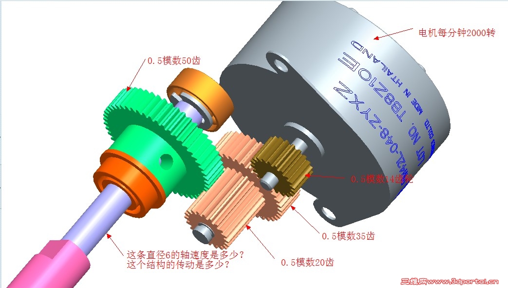

朋友,已知电机速度是2000转每分钟,同三个齿轮的齿数。用两级齿轮减速,请问输出的轴速是多少?还有这个传动比是多少,怎么计算?如下图: QQ截图20111111191554.jpg

; h6 u' e8 g' y5 A6 z5 U5 Xn6=i*n1=14/35*20/50*2000 =320 rmp 传动比i= (Z1/Z2)*(Z3/Z4)=14/35*20/50=0.16' j) \& \+ M5 m& c' e( h; T
Z1, Z2分别为主动轮和被动轮的齿数。或者i=n2/n1(单级传动比)

n=2000*14/35*20/50=320转/分钟,
, R# M& J* z) U0 ?& r) m2 U( a传动比(减速比)i=35/14*50/20=6.25.

自己现在不做这方面了,记得以前学的时候是多级齿轮传动,要计算传动比就是最先的齿轮齿数与最终的齿轮齿数之比,要计算这个最终的直径6的轴转速用传动比直接乘以第一转速,这个不对吗?请懂得朋友们解释一下

+ ]4 z6 z0 R% r+ P  d“要计算传动比就是最先的齿轮齿数与最终的齿轮齿数之比”,不能这样计算,应当一级一级地计算,最后将各个传动比相乘就是总的传动比,就像3楼那样计算。
( u3 O' l0 m/ s8 H/ e5 W! X* @“要计算这个最终的直径6的轴转速用传动比直接乘以第一转速”,是用最后一级的传动比去除(若传动比用小数,则去乘)中间轴的转速。

感谢楼上!我懂了!
 楼主| 发表于 2011-11-13 20:19:49 | 显示全部楼层 来自: 中国广东江门
谢谢3、4、5楼的指点,在下明白了
