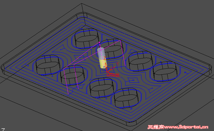

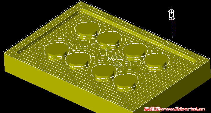

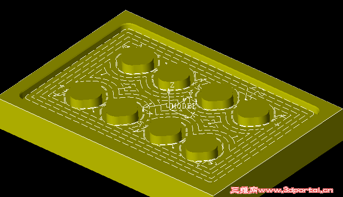

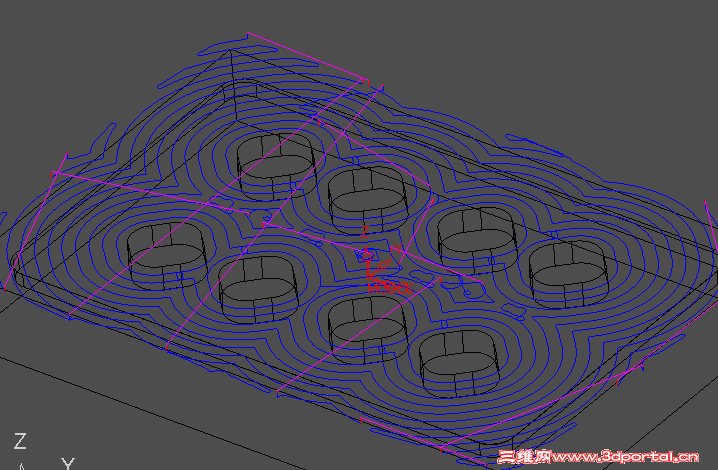

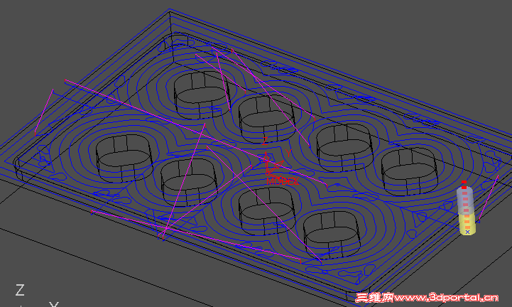

e10开粗在一个封闭的轮廓内能不能每层只进刀一次,就像it的wuct一样。传统选项里面的环切也跟it算出来的不一样,如果岛屿多的话 每层跳刀十多次8 \; M2 _, w( |% C; F: r! H( I
$ Z$ V9 k8 w8 p* q" d+ [1 }  ]9 X! N
另外开放轮廓有岛屿的话,e版不管是新开粗还是传统都不能一层进刀一次,总是要有很多是从里面下刀。
, e4 Y' T, \1 ~it的wcut不管是开放的还是封闭的都可以每层进一次刀就行。。在e版不知道有没有办法实现,不管用什么功能
% ]9 C; ]$ [4 ^2 J. w& h7 }/ q- @1 }
it 一层一个进刀
it 一层一个进刀
it 一层一个进刀
7 ?% @/ [& Y0 p# _6 Y; |; U. l4 w' c2 `8 A$ ?( S7 i4 k
6 A2 K" ~' x1 I3 z# d2 `
, O4 s$ v* G  ~ e的传统环切.png e传统环切,也不止一个进刀点

E新功能.png 新功能% _- Z$ {- a8 S* I3 W+ O
: Z  ?) K& l9 T' F* q E新功能2.png 新功能

! s/ d, d9 d1 O9 x有什么方法尽量减少从工件里面下刀
+ Y3 ^; p9 o. L6 E# y/ ]- J; t' E仔细观察了下,e版传统环切跟wcut唯一的不同就是多了很多的下刀点,刀轨其他完全一样。e版开粗抬刀多在新功能里有时候可以节省时间,但是前身是wcut的传统环切没见他修复wcut刀路修圆角有时候出问题的毛病,却也跟新功能一样搞那么多的抬刀。真郁闷% L; w+ }/ t6 \
完全是wuct的效果的话,也给用户多一个选择

* f; f/ u9 q2 Y" i兄弟 你可以刀间距调小试试 把那个毛坯的勾取消掉!环切3D就是IT版的 WCUT  新功能并不是万能的 新功能是提高了效率 但是抬刀多 若遇到料很高刀要很长 而又只能抬高到0平面以下的时候 老功能的优势就出来了 可以做到只有一个下刀点 到程序做完了才抬刀!新功能抬刀会让人蛋疼的!

我个人做个一次对比.同样的生产模.
+ ^0 E5 C/ B. Q/ W, T% V8 x/ e& r) a
模仁600多大.开粗用新功能和旧功能各干一后模.3 I) ^# m0 E' G7 e9 q8 v( K9 K
3 @+ E0 j9 p' m. \9 I% F
45大飞刀刀路步距为70%.
+ z. c2 h4 |: R; U7 k5 d: \, H* W- S8 V- g
不可否认旧功能刀路少提刀,但70%步距会有少许余料
7 e; @( M1 f9 y, y) s( C0 Y& i新功能多提刀,但提刀的进给率去到15000.也就那一秒钟& F3 g0 T: E7 C2 H
! m- ~4 R6 L; u$ N. A$ m4 g& [7 t最后对比.新功能开粗  比   旧功能开粗    足足快2个多小时完成1 k' P( n+ a% I: _6 v8 h
1 @, P/ R8 q, p0 X; b
从此再也不用旧功能开粗
