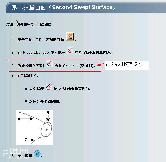

发表于 2006-4-15 15:19:18 | 显示全部楼层 |阅读模式 来自: 中国浙江宁波
做到图示那步时,图示红线中的我怎么会找不到呀?
发表于 2006-4-16 09:56:13 | 显示全部楼层 来自: 中国福建龙岩
不在于这些名称,关键看要哪个几何元素!

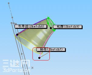

 楼主| 发表于 2006-4-16 10:47:26 | 显示全部楼层 来自: 中国浙江宁波
我做到了这步,好象路径没到位?红线处~是我做错了还是应该这样的?
发表于 2006-4-18 15:57:21 | 显示全部楼层 来自: 中国河南郑州
做的顺序不一样,草图的名称也不一样,不一定非要找到草图11!
, j! h, Z/ C! B0 V. [" o当然,如果你严格按照教程作,没有修改的话,肯定有草图11
发表于 2006-4-18 15:58:29 | 显示全部楼层 来自: 中国河南郑州
原帖由 r0r 于 2006-4-16 10:47 发表: t) |  Z  j: K  N5 O2 ~
$ h* H2 c! Q1 u7 O% ^1 L$ l8 B' E1 l5 G
扫描到最短的路径或引导线,所以长的就会留空
