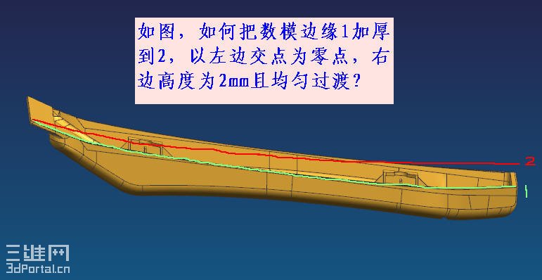

这阵子改数模,遇到一难题,看来ug改数模还是要很多技巧哦~~
' ]/ W2 [/ d: @2 P6 J  a% I1 z这个数模是从一设计公司拿到手的,没有参数,大家看看有什么好的方法?

直接做一个加
发表于 2006-4-18 22:55:40 | 显示全部楼层 来自: 中国浙江宁波
曲线+曲面+加厚/面偏置
