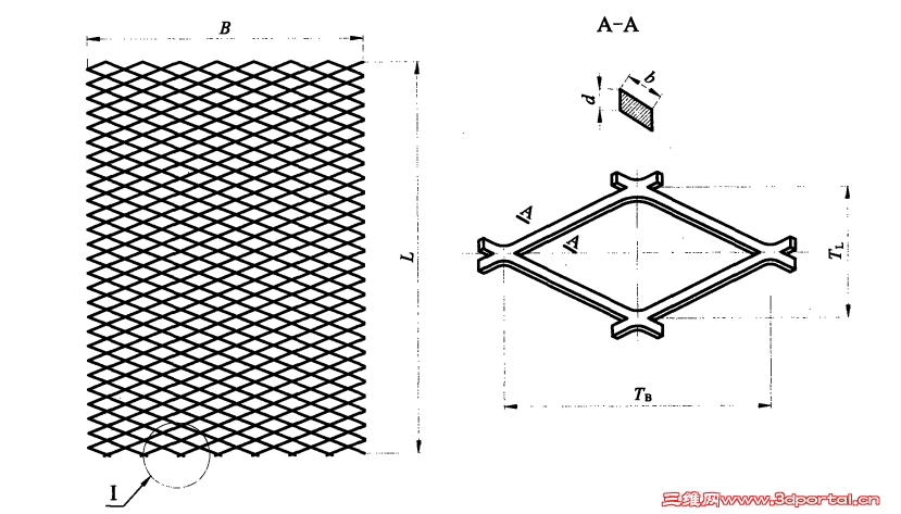

查了下标准:
9 F  E/ D% E) P4 A+ A* g9 m普通钢板网:各类用板材拉制而成的以菱形孔为主的网。
+ ^9 c( {7 i3 P3 e# J( e& x. a" i/ q4 k" Q6 h# U5 X

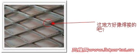

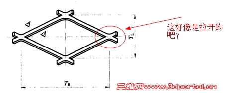

实物图和标准里的图看着有点不一样?2 L  [. I  t  Q+ }8 u- D
& k0 E; _( y. w* d( W3 @

 楼主| 发表于 2011-11-18 08:56:32 | 显示全部楼层 来自: 中国陕西西安
感觉图片与标准加工工艺不一样?

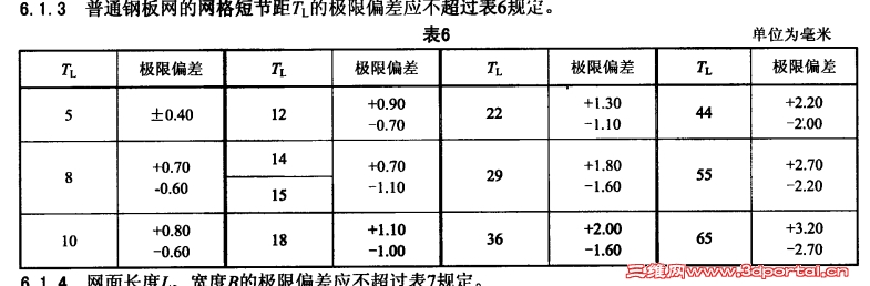

 楼主| 发表于 2011-11-18 09:01:41 | 显示全部楼层 来自: 中国陕西西安
这里的短节距有几个在规格表时都没的啊?  m9 T9 A* A0 Z9 P1 s9 u
例如我实际测量了一个:3.0x30x60的,在规格表里都找不到……
QBT_2959-2008_钢板网.pdf
671.65 KB, 下载次数: 9

5 s* |* Q, y6 Z+ L& l主要是这个标准里一些短节距参数也不对应,使我产生疑惑啦。
% w0 d! G1 F: j% N1 p/ K* H% v再一个目前公司里正好使用一个型号的钢板网,先给了个实物图片,可怎么也查不到相应的参数。就是上面焊接的那个图片。

第二个图片中叫钢板网(QB/T 3896-1999),是由钢板拉制而成。第一个图片叫焊接网,是由弯制的板条叠焊接而成。标注孔的边长×边长×厚度就行了。
发表于 2011-12-17 14:10:16 | 显示全部楼层 来自: 中国上海
楼上差矣,楼主发的几个图均为“钢板网”,没啥区别。: s1 W; p/ x/ A) L( [$ [. y9 f
常用的金属网还有“编织网”、“碰焊网”,特点都很鲜明,一看即知。
; b7 Y: k% k2 v' y. Z6 P  F至于他所困惑的“实物与标准的差异”没什么好奇怪的,这种东西并非用来配合,标准不过是个参考。
& `. i' |) u7 R3 h. b  w厂商是从成本最低原则制定生产工艺及模具,有差异很自然。
