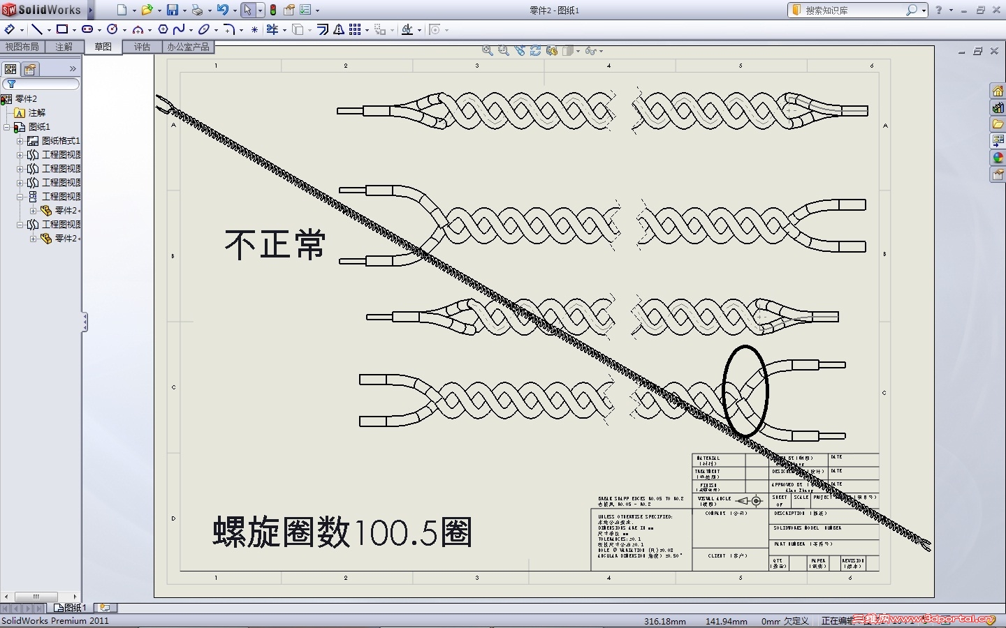

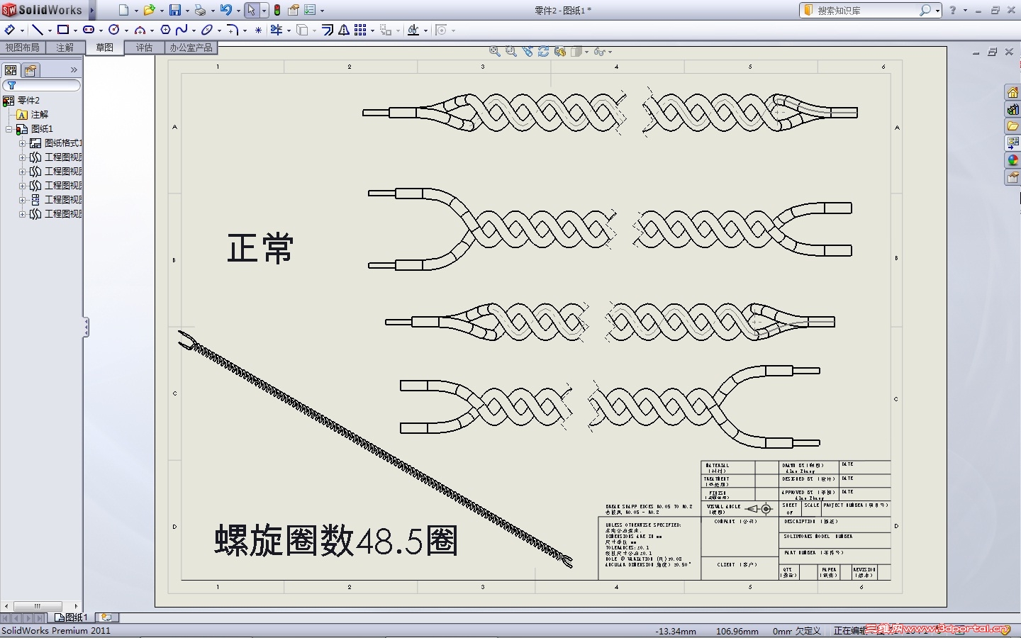

使用SW2011sp4绘制双绞电子线,螺旋圈数设为48.5圈及以下显示正常,如下:
1 W, G1 o, \- u, R) N5 i# N7 X 1.jpg , {/ t! w- B' L0 N: l. l

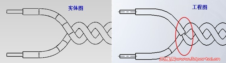

当圈数设为50.5以上时,工程图显示就会出问题,如下:/ p! m% G( }  f: A7 w
! l# a- {  S, p- Z" g( X0 ?6 h5 p7 J& O
这到底是怎么回事啊?! E! u: r! I* X$ d- r

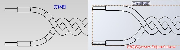

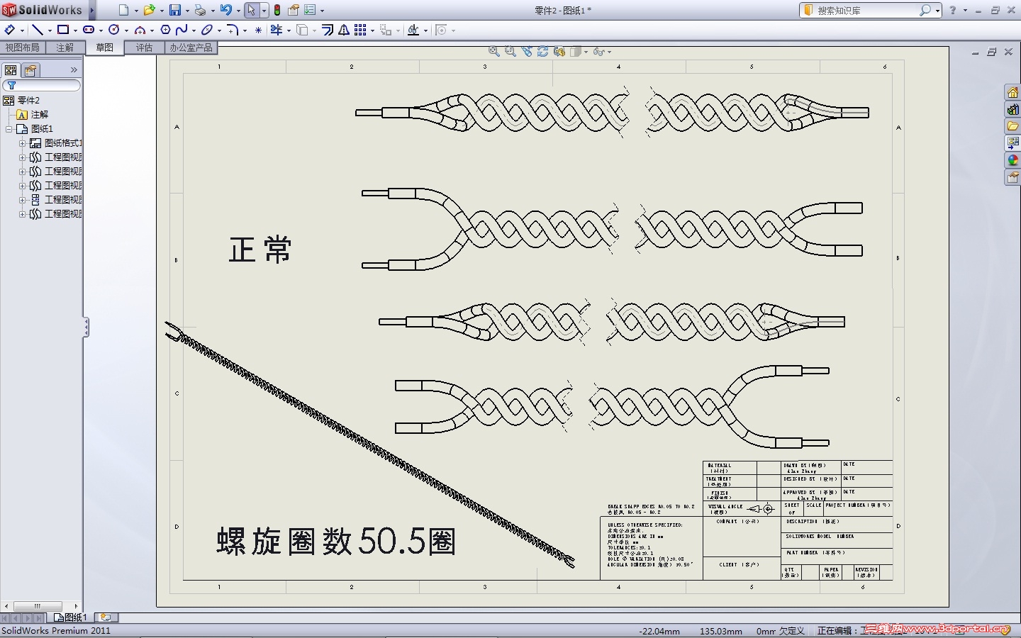

发表于 2011-11-14 14:19:53 | 显示全部楼层 来自: 中国广东佛山
本帖最后由 fsjt 于 2011-11-14 15:43 编辑 0 D1 s3 t' N. r
+ U( K$ k' ~/ y$ C; _1 N7 d
上传个实体图试一试?
1 M- ^7 @3 T: [0 ~: @/ s/ dsw2011
- e6 Y( u6 p% S6 M5 @6 k; p( g! _ 50.5.jpg ! c4 d* A  o& r! A) y8 V
+ z8 P% V; \6 B" _实体正常
 楼主| 发表于 2011-11-15 10:07:36 | 显示全部楼层 来自: 中国浙江杭州
/ D/ Z- N) G$ R& G7 {" \$ e0 L: z
; n# a  ?1 Q& z8 `$ d3 G. `你有没有改过?为什么我的不能正常显示?不过圈数多了肯定会有问题.
