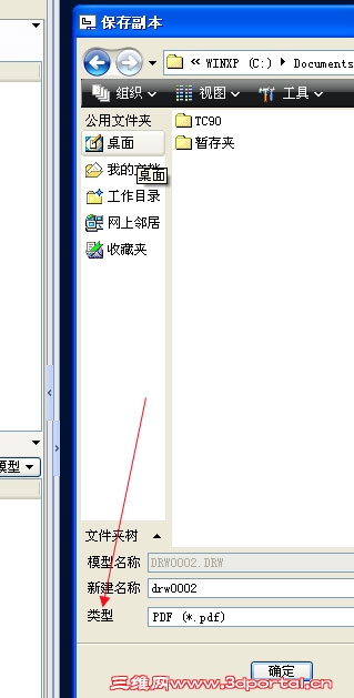

发表于 2012-3-13 09:28:02 | 显示全部楼层 来自: 中国广东中山
保存副本的类型里不是有选项的吗
