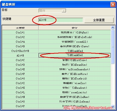

Step3. 我们把上图中蓝色部分复制(双引号之间的内容),然后打开菜单栏:用户自定义键盘映射
. i' d; t- T( X* I2 R; n
* X+ T  D  `6 L& |: U
1 Y+ h; c; j& s# _
4 y' H1 ^; a3 J: ?: V6 O9 `* A- V9 \2 X
首先输入快捷键的内容,如果没有和其它快捷键重复的话,便会在下面的目录中加入“Alt+B”,要求在右边空白
, @; Z8 o! V8 p& m$ ^& ?/ ?# g
+ W+ k9 l+ U) v2 f; ?
处输入命令内容。然后粘贴刚才复制的内容“~CdBlankCmd”,按回车键确定,这样便设置好了隐藏实体这个
9 x- Y& `& f1 ~) u+ [$ M6 S
9 a  E& W1 |5 t4 D* q# W
命令的快捷键为“Alt+B”
