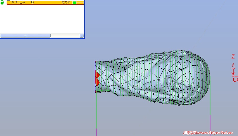

 楼主| 发表于 2011-11-17 22:27:45 | 显示全部楼层 来自: 中国江苏无锡
本帖最后由 xiaodong526 于 2011-11-17 22:36 编辑 3 L, L4 m4 m% ]! y+ w" T8 `
- e6 U1 ^# w0 Q/ W9 B基本可以上机加工的程序了。。。再稍加修改会更好点。。。
7 R( `0 w) P2 Z+ y. s/ g- u3 B4 b方法、用等高螺旋加工。。大家一起来学习哈。。
! y/ f# q  g5 f, f! R% Mcad 档

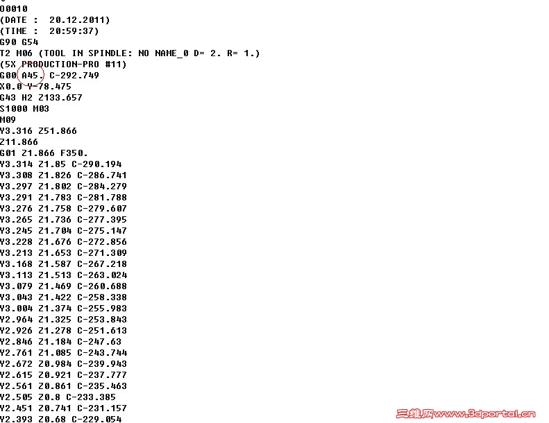

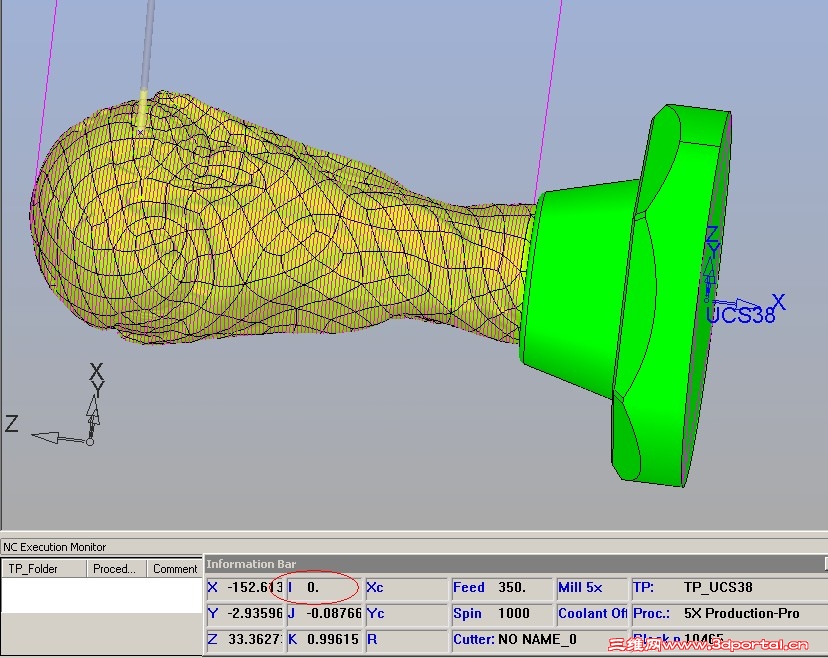

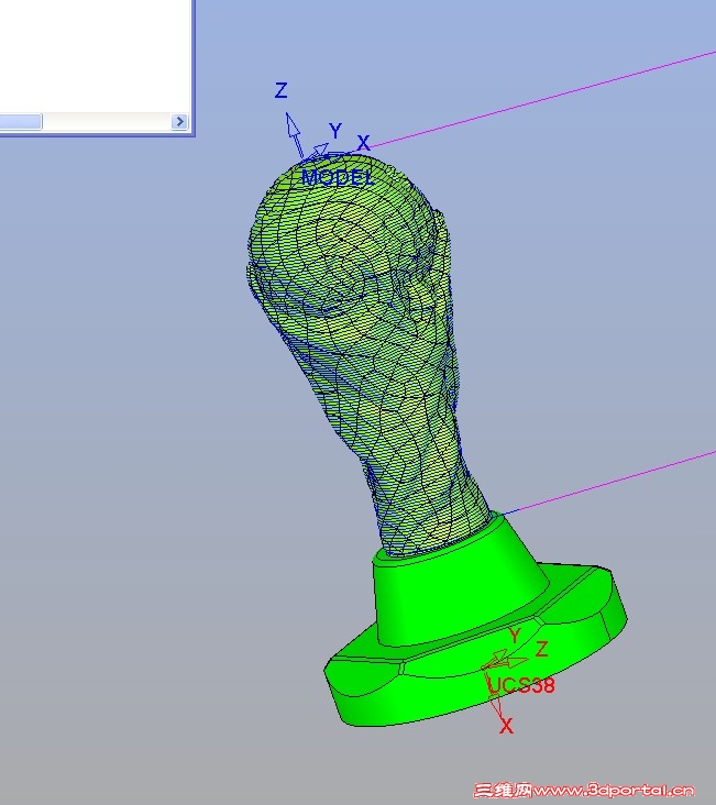

 楼主| 发表于 2011-12-20 21:08:59 | 显示全部楼层 来自: 中国江苏无锡
; N9 m% s; R8 O% N1 a

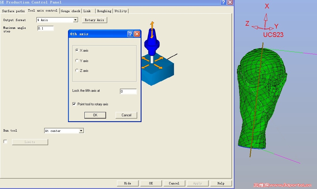

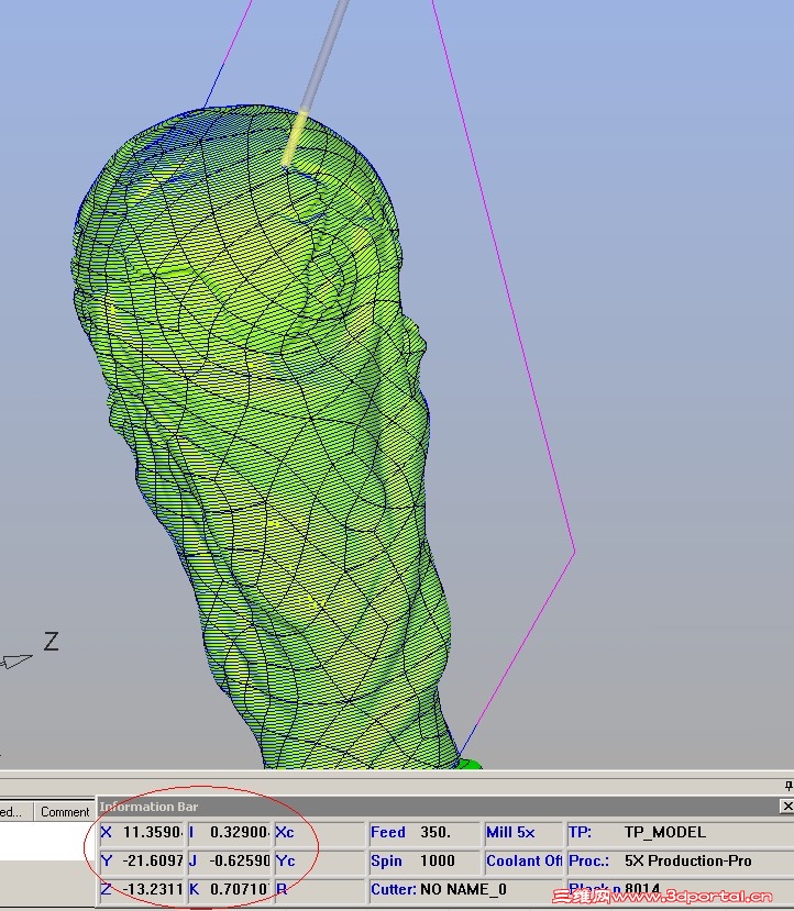

% Y6 y  Z' r. x3 ?% Q) L7 q3 [11# 998866茅台 . F9 K" K  r- W" Q( M
刀路来了。4轴联动。4+1 联动有图有真像哈。其实cimatron 能做的东西还是很多而我们很少自己去动手。注意红圈内可以看出刀轴矢量从而确保post 输出的正确性
参与人数 1三维币 +10 收起 理由
wcaon + 10 技术讨论

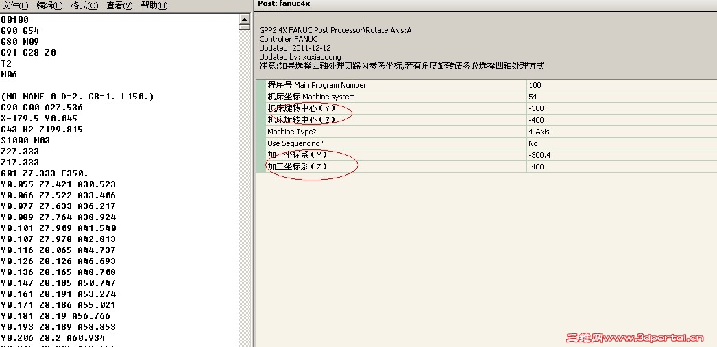

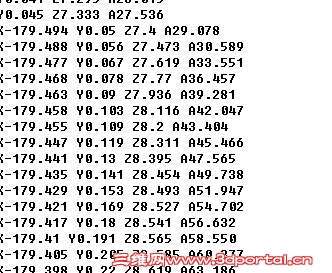

 楼主| 发表于 2011-12-20 21:13:32 | 显示全部楼层 来自: 中国江苏无锡
本帖最后由 xiaodong526 于 2011-12-20 21:20 编辑 ( d( b. J: H" a) U& B% g3 g0 d
* A: C- ^; V' V4 [1 p. [其实cimatron gpp2 才是最关键。。。刀路再好是浮云重要是能加工出来。 gpp2 能过定义不同机床类型、旋转轴、方向、以及是否用 RTCP 、连刀等,都是很方便的.重要的是安全第一
