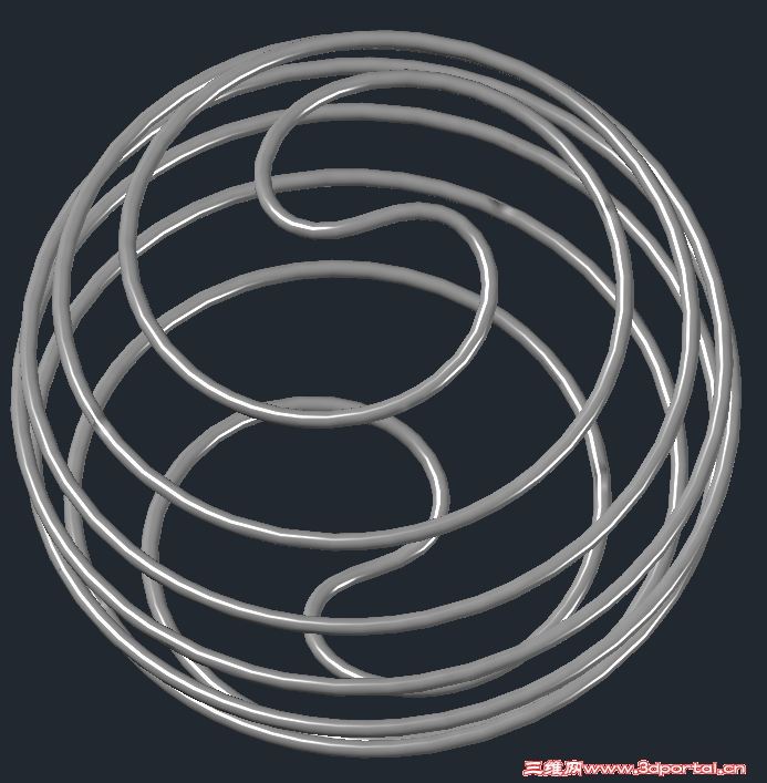

[已答复] 这个三维图什么画?
发表于 2011-11-16 13:09:06 | 显示全部楼层 |阅读模式
帮帮忙,教教我

楼主这个图是想用AutoCAD来画吗?用CAD画这个图难度还真有点大,不过可以用其它软三维软件可以画出来的。

嗯,请问CAD什么画出来,教教我

1# 695899507 ! R( \! }1 Y; U$ f2 _
这个三维模型用2007及以上版本画相对容易:先利用EXCEL软件计算并整理出路径点坐标,再在CAD中画出样条曲线做路径,再画出圆型截面,用"扫掠"命令即可完成建模.画样条曲线的方法可参考这个帖子[巧借Excel在AutoCAD中绘曲线].* ?4 T) w4 `% {1 X! L
用2006及以前版本比较麻烦.画样条曲线路径的方法同上,但老版本只能用"拉伸"命令,而且为了沿三维样条曲线拉伸,还要先处理样条曲线参数,具体可参考这个帖子[CAD2006以前版本用三维样条曲线做路径拉伸]

嘿嘿,斑竹啊,坐标很难算哦

6# 695899507 1 D: F+ Y/ v' t$ b0 O( s  P
供你参考

斑竹强大啊,这都能算出来,可惜我都看不懂那些公式

其实不用这么麻烦, 一直廷路径拉伸就得了
