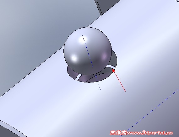

钢球和沉孔那个边线相切装配,请问如何操作?谢谢' ^+ J% r9 S' s
需要提前在钢球上面做辅助边线吗?(有附件)

在球的零件图里画一3D草图直径2.8圆,添加关系与圆的表面相切,然后再在装配体里用这个草图与那个边线配合就行了
 楼主| 发表于 2011-11-17 09:41:03 | 显示全部楼层 来自: 中国广东深圳
谢谢。 就是用做辅助线的方法装配、
