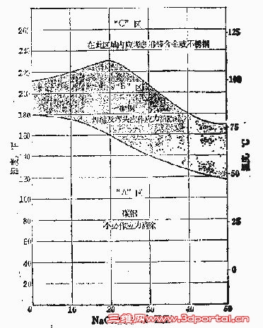

我们需要设计个液位控制器,里面的液体为高温碱水,碱水温度大概在90°-100°之间,液位控制器的探头很容易腐蚀生锈,请问探头该用什么材料啊?我们目前用不锈钢和铜都不行。

用镍合金或316L不锈钢可耐腐蚀,见下图中的C区是在100℃碱的耐腐蚀材料区。

钢材就可以达到要求的啊,sus304,我们就是用这个材质的加热器的,在浓度50percent里面加热的,没有被腐蚀过。
