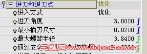

  A; {( J) @" ^本人是从CIMATRON E8.5 升级到E10的,新增功能只是相对于E8.5而论。E9没怎么用过,有没有不是很清楚。具体如下  f+ E# ~9 i' N) K" _; a* ~$ t/ E

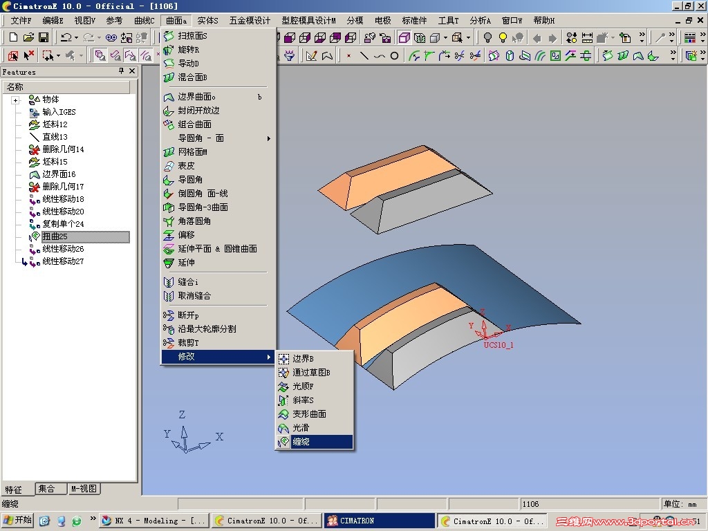

1
( N' I7 U, F, E5 j; i曲面缠绕 E10曲面缭绕.jpg 。可以把平面上做的特征缠绕到弧型曲面上。+ D" n* S$ n" j7 E- X1 b$ S

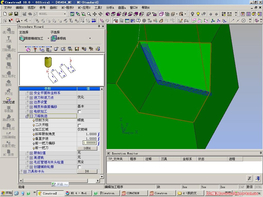

2+ w- `) i( X/ Z2 M2 c2 I/ S
清角可将斜率限制角度设为1,E8.5最只能设为30度,效果如图 清角到底.JPG   E: Y: r1 y6 |6 N* ]
39 X# g/ S/ Q, O1 Y; C1 z
0 V7 |! z$ c8 U, S5 p4& P7 h) ~# ?8 }7 S' |3 Z% d

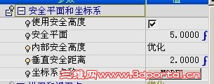

垂直安全平面如图 垂下安全.jpg ,该功能就是在抬刀时以最高曲面抬高的一个值。达到安全抬刀的效果。E8.5中。当一个区域加工完跳到另一个加工区域,抬刀距离最高表面只有0.15-0.5的样子,如果加工出现掉刀,会很危险。所以这个新增功能还是起到了不少的作用。
% \$ |( F5 A# c& ~- @. L6 N3 M, Z55 t5 p! s. m6 T. A6 U% P4 Z
连接刀路, 连接刀路.jpg 有没有觉得E10二粗时跳刀特别少,就是这个地方起到的作用。在设定的范围内采用G01直线连接,大大节省了加工时间。
' |* P% w& D6 p' d2 V6
6 ?, c, Z, a9 {5 B- Q, n中间曲线 中间线.jpg " Y' |/ o, R  e1 X
74 R6 w( B& T, y. b+ D, M' v. E; D: |! c
  B0 I  G5 I. p3 T+ y0 g% v9 r8

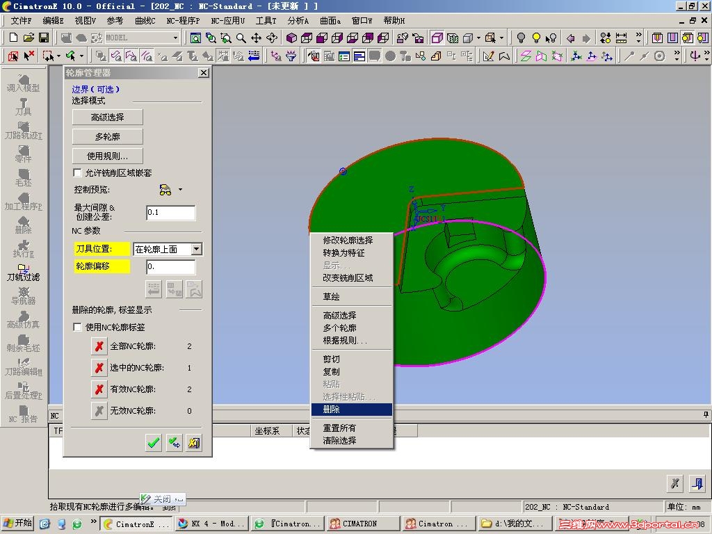

+ }. x% ~/ H- `" P
  I& d0 t3 n% P5 z+ H6 [1 L. J4 _) k: ?6 }; _+ S
2 Y' G+ P- _6 {; T! `: A+ p- z+ {3 e. `8 Y
坐等高手补充

E10 这些是改进的很不错  还有 等高 螺旋加工的方式 一个进刀 一个推刀 中间不产生进刀点!做精加工和电极的时候还是蛮实用!

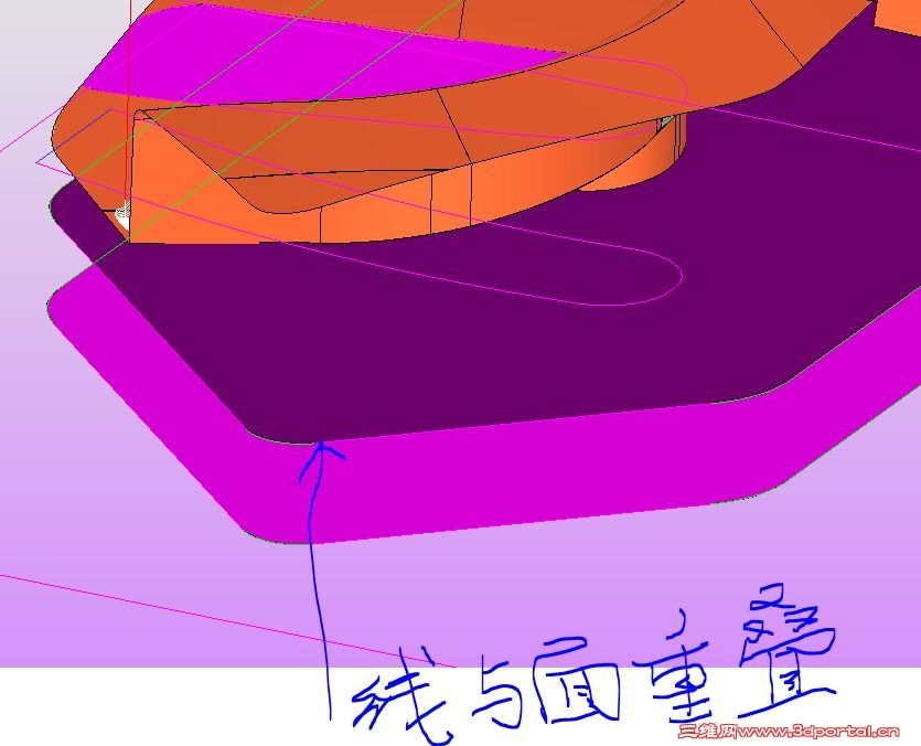

5 D& F0 D+ M' f) r我来一个!!!
# Z" N2 a; d( w5 u& ?$ T2 g- B* T/ C, C' }
, a* n% C( g( `
/ w0 j! ]$ @* w  j8 H
8 ?1 @& U' A- v- r% E0 p1 J" M( d当线与面重叠时E8.5在选线,也就是选切削范围时不能自动选线: D" p/ Q: _; k% l, m6 |! `, I
5 r& t- ?. W5 s. f8 gE10可以线与面分开了,你选取线时它自动就会串连了
4 L% H& W3 h3 \0 L3 Y# V% L& e. W0 {& B0 {/ n
不用过滤
