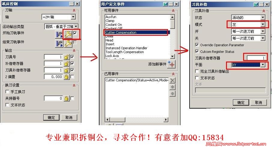

让后处理NC有G41的方法 * H% Y6 j6 k  I1 x( A, u
0 q/ P) z; I# M9 } 让后处理NC有G41的方法.JPG

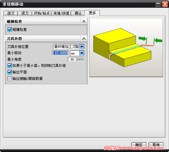

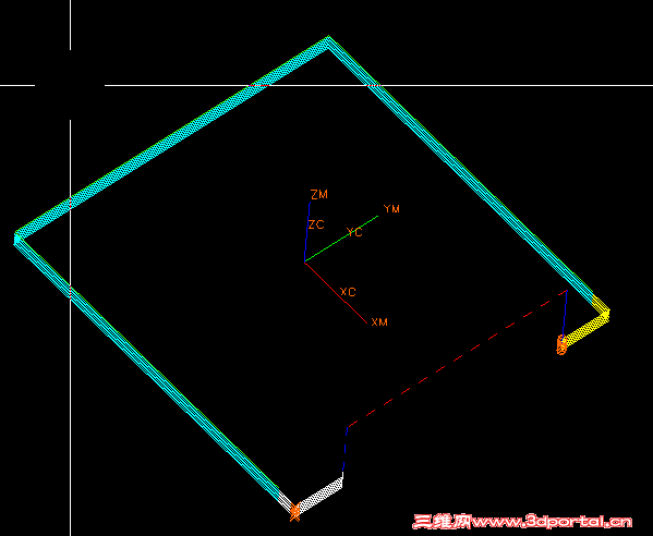

本帖最后由 lucklyday 于 2011-11-21 16:40 编辑 ) k+ x* u1 E/ s3 {
這是強制插入事件,後果是會讓機台產生報警。; O  Q# }  Q: }# V
不信的話請繞一個圓用圓切入圓切出,保證機台報警,0 U! r  l- ^; c% b; |
沒有直線運動,強制插入G41,G42保證報警。5 ~+ y8 O) ^. h9 I0 Q+ D
andy1414 发表于 2011-11-18 22:08 http://www.3dportal.cn/discuz/images/common/back.gif
3 A9 v3 g' t4 @. Z$ B7 N: O正解。的确是这样,4.0之前一直没有走1条直线来走G41 G42,只能靠摩耗来补正的,6.0只有有专门半径补正走法& T% w) B. A, w

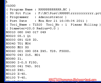

 楼主| 发表于 2011-11-23 15:15:55 | 显示全部楼层 来自: 中国香港
正解。的确是这样,4.0之前一直没有走1条直线来走G41 G42,只能靠摩耗来补正的,6.0只有有专门半径补正走法) y+ M1 t" B3 \9 c3 y) ?
197372219737231973724. l* f, H1 j9 j1 h: Y
lucklyday 发表于 2011-11-21 16:18 http://www.3dportal.cn/discuz/images/common/back.gif
1 \1 Z$ [( l% P: i8 z0 Q
0 f; o, A0 F% Q* W谢谢你对本话题的关注!!!!!!!% `% t2 P+ M  Q; W4 ^. K
不过我想说的是,我一直这样做没有遇到什么报警 及任何问题。
  ]. P# o4 V/ f+ R# A8 r) p我这样  主要用于配孔的单刀程序----仅走一刀的程序。
/ R9 V5 n& I+ Z3 ~; p# s$ x& l: P" E8 R1 I: D
在机器上的“形状(D)”下面对应的地方补正。。。。。。。。。。。
 楼主| 发表于 2011-11-23 15:22:43 | 显示全部楼层 来自: 中国香港
這是強制插入事件,後果是會讓機台產生報警。0 b1 {- Q7 T" g! }1 G3 N5 @1 Z6 _
6 \  y1 U3 }( v6 M+ U沒有直線運動,強制插入G41,G42保證報警。
! s4 N. @  ~! r) K  ], L3 yandy1414 发表于 2011-11-18 22:08 http://www.3dportal.cn/discuz/images/common/back.gif
7 Y1 D7 K# `* S+ z; b; \0 o
$ v$ G8 g( p3 y( Q+ Z0 G, I5 R5 M3 p& a" G5 N8 ^) I
我这样  主要用于配孔的单刀程序----仅走一刀的程序。' T1 ]  X; O' E, t+ w
0 D# ]4 M) e) r
发表于 2011-11-23 21:11:30 | 显示全部楼层 来自: 中国上海
12# cnc66 ! \9 Z- b! _' R9 }
这个貌似有效性是看系统的,T1 D1补偿全部生效的机床可以的,西门子和三菱的好像可以的,fanuc我反正我试过的都不行
