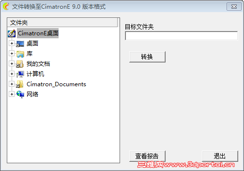

发表于 2011-11-22 17:14:34 | 显示全部楼层 来自: 中国河北沧州
看一下图,不过没用过,不知道是不是翻译错误

发表于 2011-11-22 22:32:00 | 显示全部楼层 来自: 中国浙江宁波
看一下图,不过没用过,不知道是不是翻译错误5 s3 ?9 P. x4 g* n& S- t
tsiyylecy 发表于 2011-11-22 17:14 http://www.3dportal.cn/discuz/images/common/back.gif
, [3 n: ]$ G5 `( o# N: T
% V' q/ z) ^  A4 W" x3 Y这个在哪
发表于 2011-11-22 22:40:30 | 显示全部楼层 来自: 中国台湾
$ T% O3 _2 ^: y( K2 Z- N
看一下图,不过没用过,不知道是不是翻译错误, L- w, i! G+ B5 A% [
1 `6 v* t0 y9 P3 g: G
+ N; V# M4 D( T: S3 ?4 R; _# s這個功能不是這個意思
7 H  g, Q+ @7 y4 Z從E9就有了 是把舊的轉成新的格式然後存檔 就像你用E9開個E8的檔) F, T* }" H5 b$ G5 F, I
開啟時不是有個轉換過程 就是那個
1 K6 I4 A2 p" y8 T! KE10延續 會把E9之前的 轉成E10檔案 只是一次轉很多個罷了4 S* Y! C8 r& H% Q/ v1 {+ f
9 O3 C2 R+ g( Q4 g
沒什麼用處的功能
