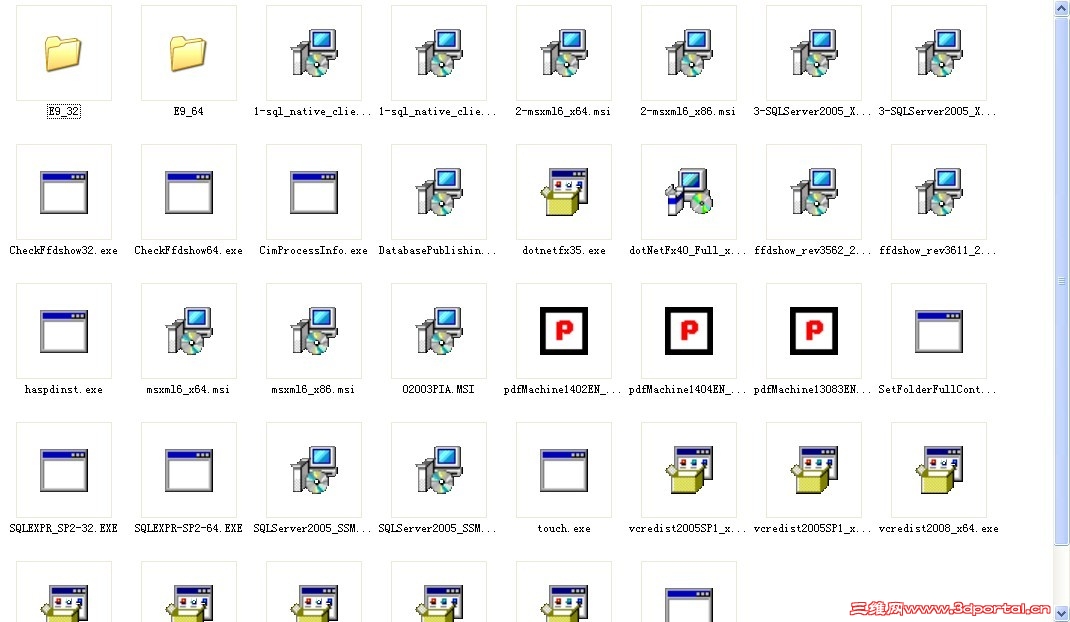

本帖最后由 zhanglianfeng 于 2011-11-20 14:54 编辑 " @* }) b& W/ \; [( g8 r) F) b/ Q# L  u
" ]) l- [# O+ f  MXP系统把这里e10  Common_Binaries里面的补丁能装的都装了 解决了后台不能计算 传统功能不能计算 2.5轴不执行 绘图区不显示东西 打开软件出现那个提示的问题 装了p4现在发现的问题是刀具那里黑屏的问题# T% x& H+ S, e& _
后台计算比前台计算还快
