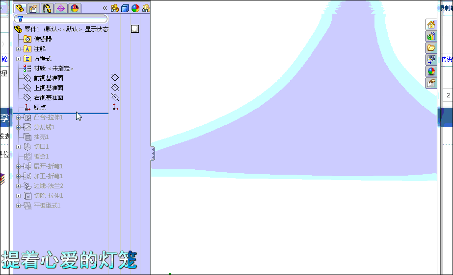

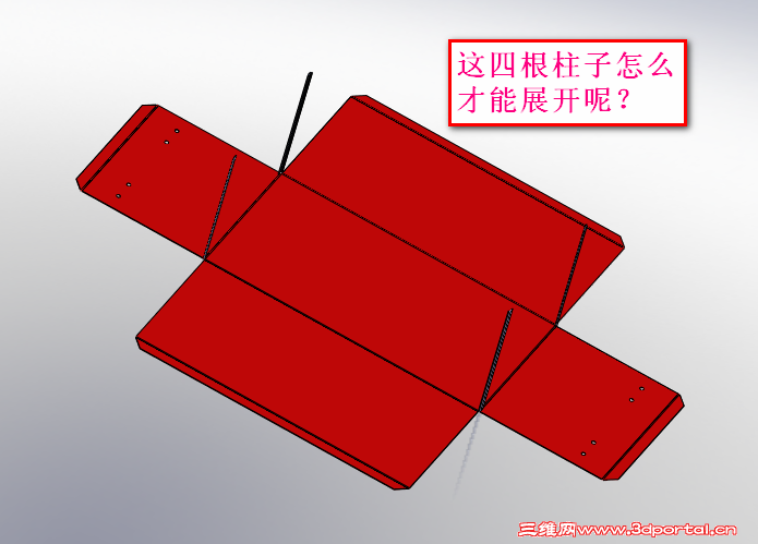

请懂钣金的老师帮忙看一下,我学做一个钣金的盒子,怎么四个角展不开呢?
1 F/ @( j" U( P' U是不是我的画法不对?请老师帮忙修改一下!模型是2010版画的。
1 L/ |# _: \( g8 g8 P/ `谢谢!
$ n# _: f. c$ J& Q2 p9 L. J: L- u

在做边线法兰时选择法兰位置的等距选择等距距离就可了。

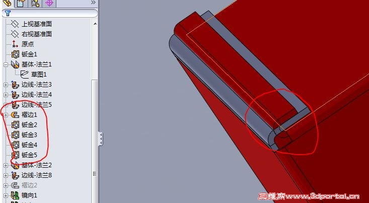

看了楼主的文件,有点小问题。首先不太明白楼主的设计意图。 er.JPG 红圈(一个零件出现多个钣金体,除非楼主是要做成多实体钣金,还有褶边后,左边的法兰怎么插进去)3 g. G% k  V" f
一般箱体还会考虑包边问题吧)$ w2 i4 E/ m* z

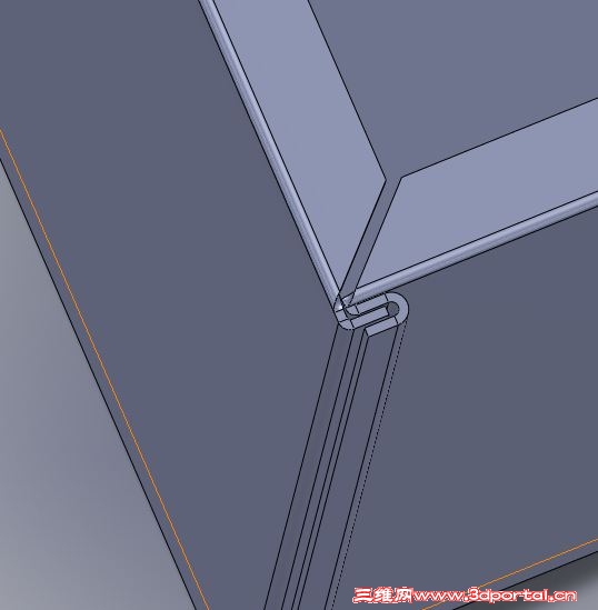

我按楼主的效果画了一个,当然实用性不大(如果是楼主是想做成是插入式侧板,那我就画错了
' A% d/ N. S( N  T( J xt.JPG 1 ?% s6 c/ K% d
% G9 Z, {/ `! N
6 i1 M& n2 C2 N. @
另一边是一种常见的做法,看源文件

好久不得空上网了,在这里衷心感谢楼上各位老师的指教,是我画的方法不对,二楼的方法正解!+ k; r5 d. g2 V, H
还麻烦版主代我改为“已解决”

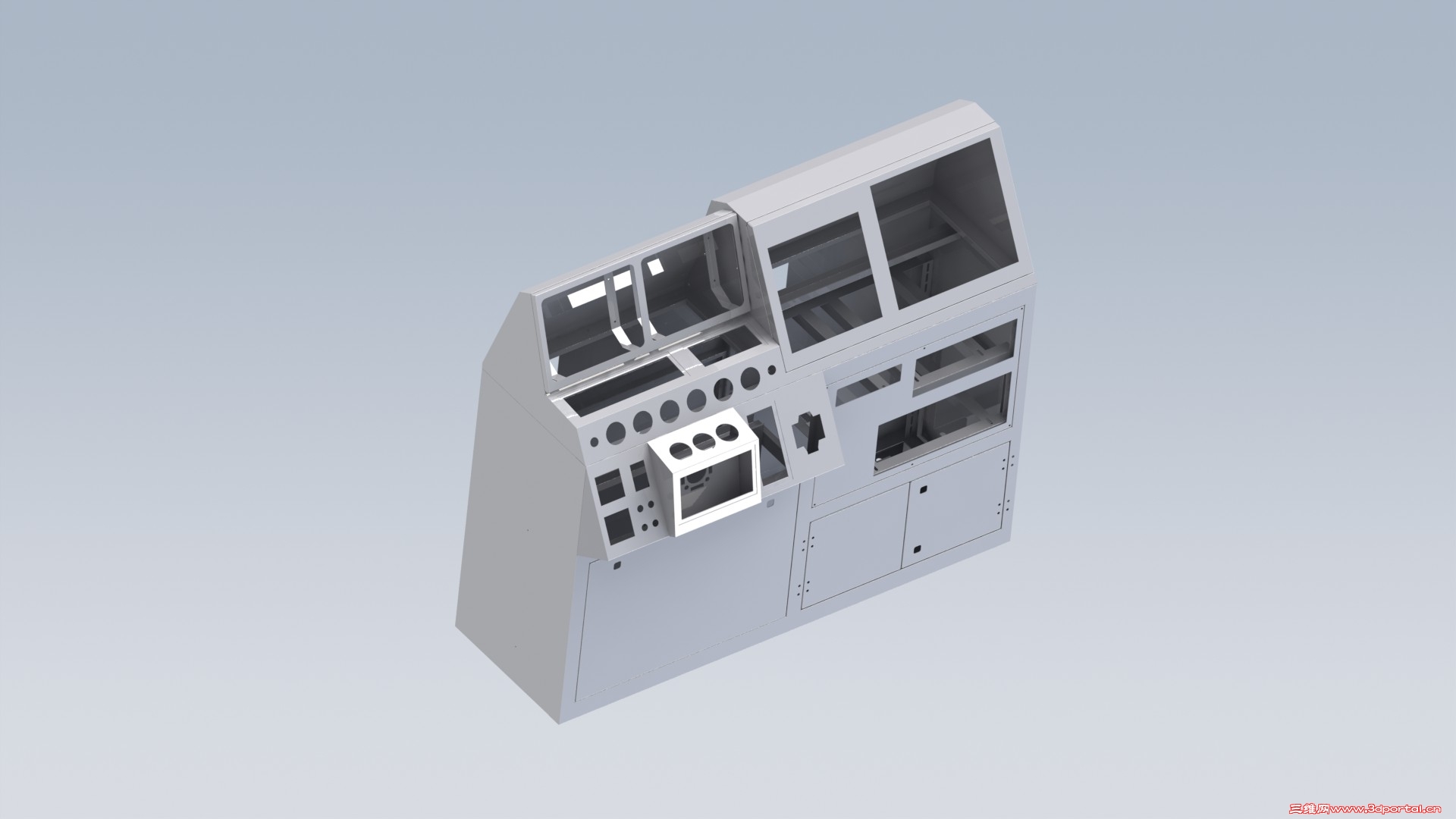

设计意图很重要哦!见图 529.gif 零件1.rar (283.57 KB, 下载次数: 37)

% ^# D) L+ {2 U5 M你好,借这地方请教您一个问题。就是你做的这个动画这种箱体是怎么折弯的啊?四个边一个一个折,最后刀具能插进去么?没见过折弯机,不懂工艺,还望赐教。

看你就是个大马虎,右下角有源文件!!一看就明白!!!

你的画图过程我能看明白,但是不明白实际折弯的时候是怎么折的,零件和折弯机会不会干涉啊?
发表于 2013-6-4 21:03:45 | 显示全部楼层 来自: 中国陕西西安

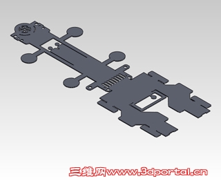

我们厂做的钣金件比这复杂多了,要看你机器设备怎么样了,上模用倒"T"型模具折弯就没干涉了,请你看下图钣金件怎么折弯
2 {1 X  ?. _7 w* U' `' s& h& @ IMG_20130604_205526.jpg IMG_20130604_205547.jpg SSK.jpg SSK2.JPG

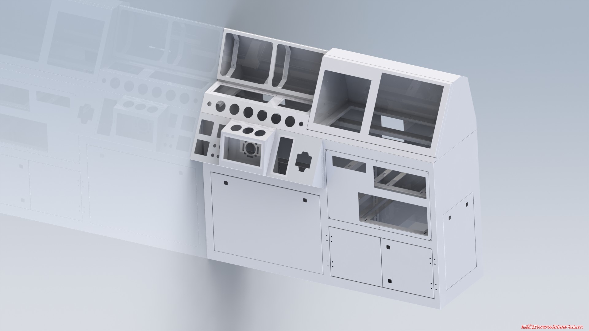

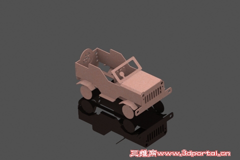

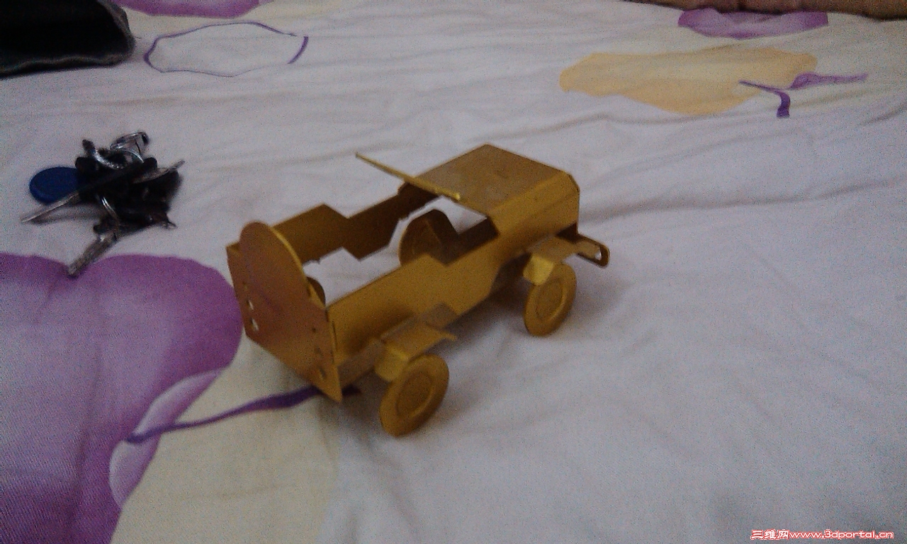

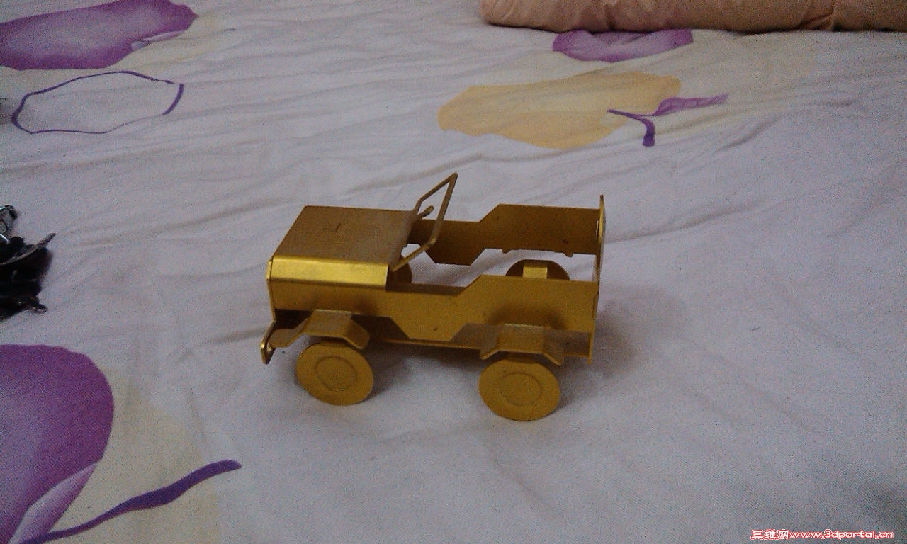

最近做的请大家参考3 b- }; M9 E" \9 o+ ~
