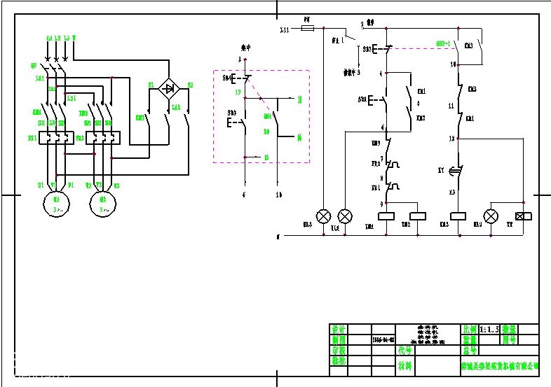

关于三相异步电机能耗制动的讨论
  C6 L; E. z  c9 E7 U+ w8 c原理图如下:
% o" ?9 E; K( o% k) v4 b8 x" Q请问在此图中直流整流装置出线Z1和Z2分别接M1的V1和M2的U2能否起到能耗制作用?W1和W2短接在整个线路中起何作用?
6 t: J! b9 s! C( g* G, c(注:M1和M2为三相异步电机,功率为50KW)# {( |$ H# I$ m9 @8 w
+ P9 Y- U- @5 F' V8 `' K
原文件在附件中,望高手指教.

发表于 2006-9-10 12:24:19 | 显示全部楼层 来自: 中国黑龙江哈尔滨
可以用来完成动作,由于图纸不清楚没有详细看控制部分,只要2台电机不同时工作就没有问题。W1和W2短接了才有了回路。否则直流构不成回路
发表于 2006-9-10 12:53:53 | 显示全部楼层 来自: 中国江苏镇江
是实用的电路吗?该电路原理是起动后两台电动机必须同时工作.制动时两台电动机在制动回路中串联.
