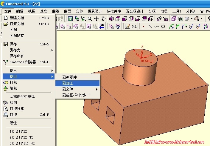

从IT转E相信大家在操作E的时候会想到IT的思路,本人愚钝,自学E9.1遇到一些问题,希望得到大家的提点,谢谢为了使得问题简便化,以图文结合方式说明我的问题
6 v+ n  u+ A$ _! B" ?7 A( b- S, A1.先简单画个造型,需要加工圆柱这个面以及侧目的两个槽,绘制完毕后输出至加工- g  B3 W" e# @
1.jpg * a  N  T, W: v6 y' v

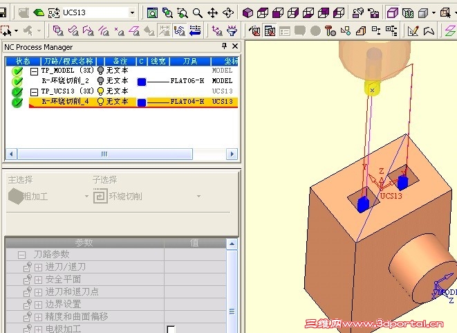

' X8 a$ v- [: a- R- h  a# h2.然后开粗
; R# i1 h; a( v" h: W 2.jpg

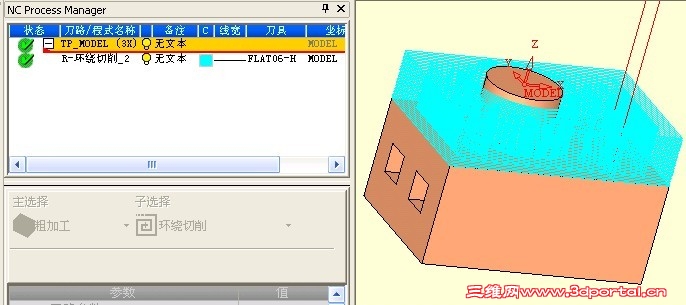

1 W( {( U# V. R7 t" [3.点击绿色图标“切换到CAD模式”,新建一个坐标系,且选择坐标至合适的方向
% V: F" z, Y1 l2 e7 R7 C/ R 3.jpg

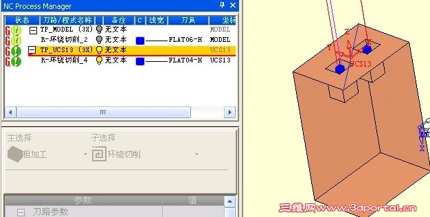

4.新建一个TP,加工两个口袋
" I: e3 W1 A4 J1 e 4.jpg 3 o; f; M: c8 [

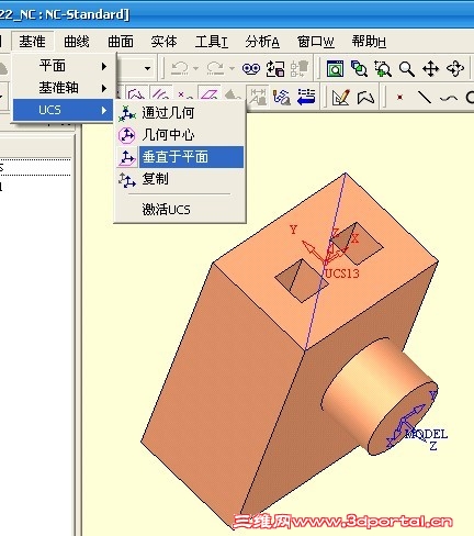

另外如果在新建第二个坐标系的时候,有时为了观察轨迹或者其他原因要删除一些曲面,但是如果删除了会出现G代码,如下图
6 C, `+ Y' R- z7 Z+ I- z
# C& T, q* |( a. C6 w# \那么怎么避免这个问题呢,是不是建立个新的集合,然后拷贝进去,然后对这个拷贝进行新建坐标系,删除几何的操作呢?

在一个CAM文件里多个视角加工,比较方便!* o8 c0 V: D2 w% j6 q
) m+ W( S8 s5 k1 d& V. w提醒一下:  新建TP和GPP2后置时注意坐标的正确选择,' @# _3 `2 V& V( H* B
) V  Z* K6 J1 f* R/ T& Q$ a9 y至于删除曲面叹号报警 不影响后置  其目的是提醒你加工图素有所改变8 x9 r( z% ^0 h
9 k5 m, Y% B! I9 y# e/ m$ I建议楼主以后出刀路前先把辅助面做好,观察也不至于删面 1 \3 B9 D) ?6 t8 S- Y6 N
" ?1 p! H  K! n( S- U- y5 J可以用线框显示,半透明显示,隐藏显示,剖切显示等等来观察
发表于 2011-11-21 17:45:16 | 显示全部楼层 来自: 中国福建厦门
你说的新建第二个坐标加工另一个面的时候是不能删除掉第一个坐标所有程序有选到的面,如果删除了就会出现你说的如果删除了会出现G代码。所有你要新建第二个坐标要加工另一面的时候最好是先拷贝一组新的面 旧的面是不能删除的
