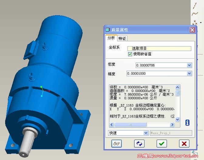

我再proe种导入一个电机模型,我想在装配的工程图中自动计算质量 M[9BXWWC`ZY9DL)~]29{)GX.jpg ,但是我发现所有的体积和曲面面积都是0,所以最后的质量也是0,这种情况该如何处理?/ G# ]9 H5 e' K  ~  |$ ^/ l/ [$ j

你要看一下导入后的模型是不是实体.

电机图档不是实体,故不能算出。
( _/ j$ [. z9 I% f$ K) b电机是成品,应该有了重量,可以利用型号去查到,
/ r1 V. _. Y( p/ G你这样算,能够算得准吗?

我现在的方法是将导入的电机模型有关计算重量的关系式去掉,将参数中的数值手动添加,装配工程图才会读取质量。
