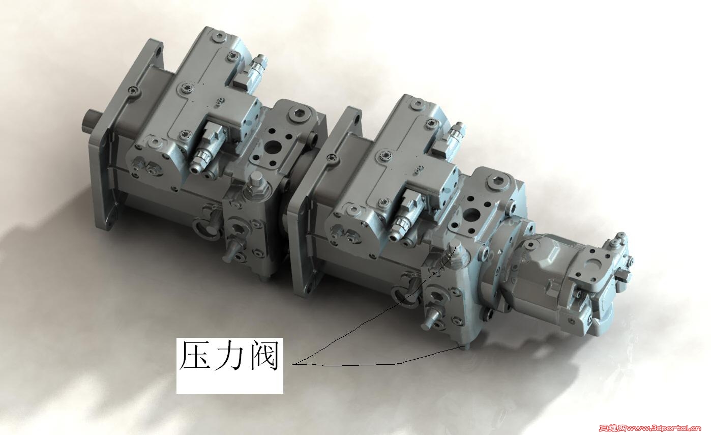

请问各位兄弟A4VG的压力切断阀和高压溢流阀是否可以调节,我想把压力切断阀和高压溢流阀压力设定值降低,是否可以这样做?急求?谢谢了
发表于 2011-11-22 15:07:29 | 显示全部楼层 来自: 中国北京
应该可以调节
发表于 2011-11-23 13:15:29 | 显示全部楼层 来自: 中国上海
不能调节,都是出厂设定好的。有什么问题可以找我241687089
发表于 2011-11-23 21:24:34 | 显示全部楼层 来自: 中国江苏南京
可调,溢流阀高于切断阀0.2Kpa
 楼主| 发表于 2011-11-24 20:15:20 | 显示全部楼层 来自: 中国广东汕尾
谢谢各位兄弟 ,后来我问了力士乐,他们说是可以调的,高压溢流阀高于压力切断阀30BAR即可
