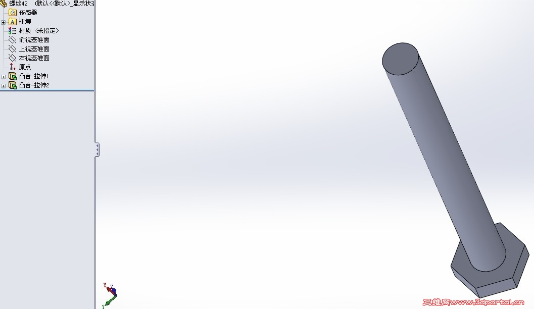

我这个的螺丝的螺纹怎么画啊?

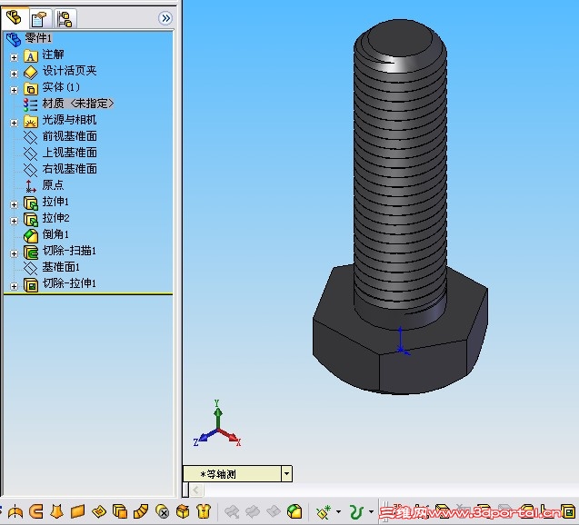

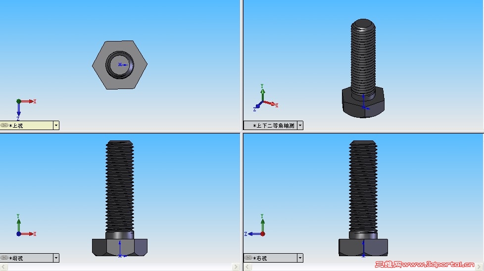

$ u7 x: e# }$ I# E我来帮帮你,这是我几年前画的,仅供参考……O(∩_∩)O~

按照轨迹扫描就可以。

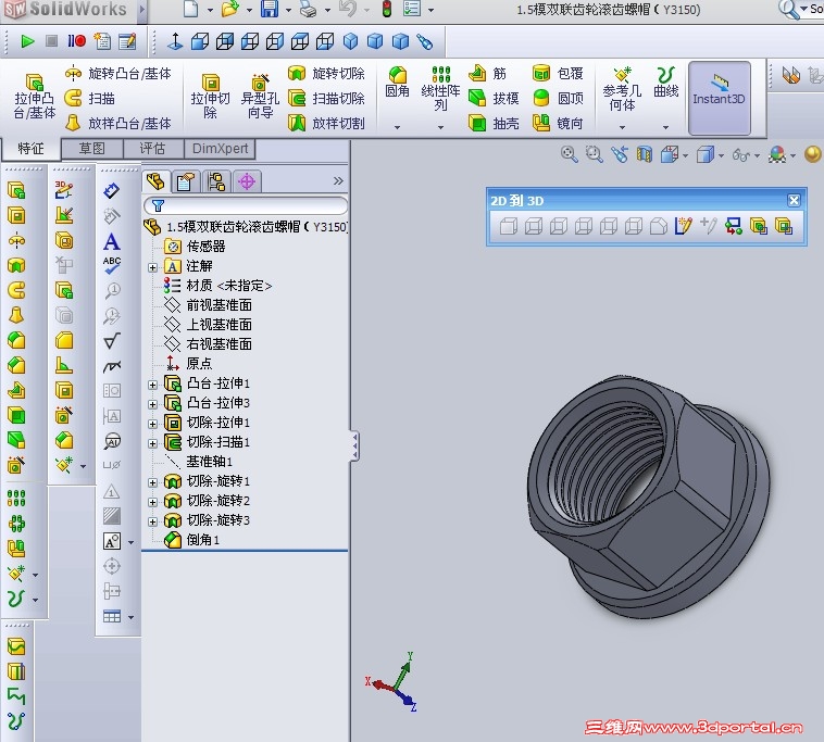

螺帽.jpg 我做内螺纹。
