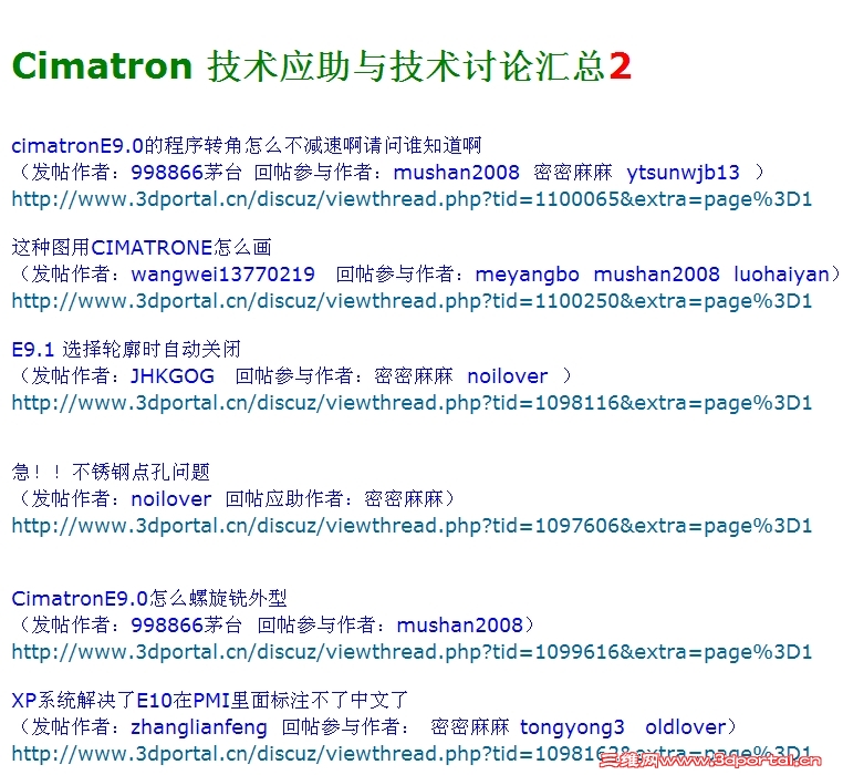

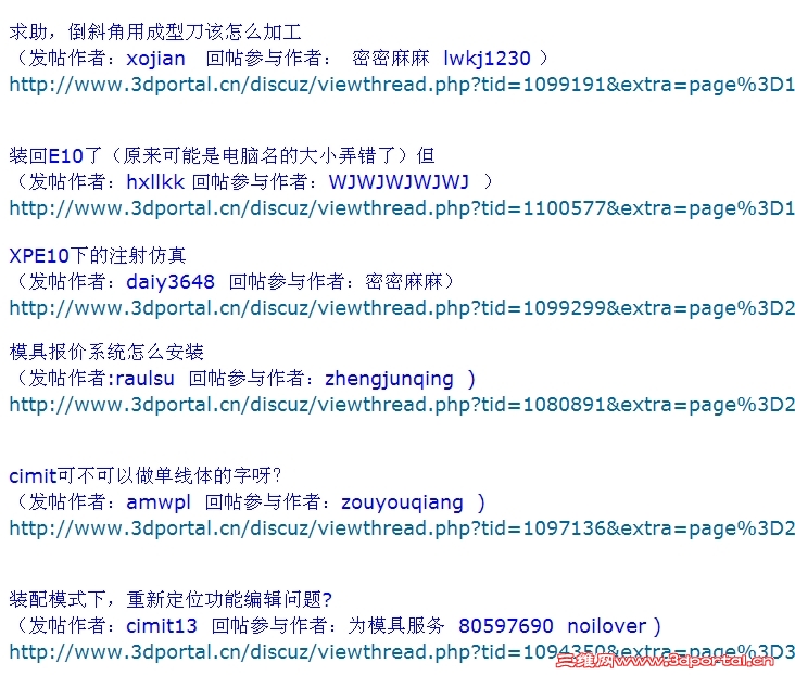

发表于 2011-11-27 12:14:58 | 显示全部楼层 来自: 中国山东日照
主题已经登记到资料汇总 感谢您的讨论与分享
5 U5 v2 O9 A' g8 J主题登记地址:http://www.3dportal.cn/discuz/viewthread.php?tid=1037374&extra=page%3D1
