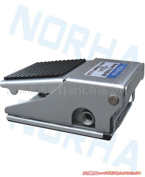

我最近买了3口两位的气动脚踏开关,安装的时候发现,只有进气,没有出气,各位高手,能帮忙看看吗?我还能用在什么地方?
 楼主| 发表于 2011-11-23 22:44:01 | 显示全部楼层 来自: 中国浙江宁波
怕被老板K ,希望各位兄弟帮忙出个主意,把它用了。

发表于 2011-11-30 16:58:30 | 显示全部楼层 来自: 中国上海
楼主图片是个两位四通脚踏阀,如果我没弄错,侧面的应该是个排气口。
' e% n! U0 M6 u/ s0 Y$ N( y楼主问题是?脚踏它,不工作吗?0 ]/ X# v; }) @3 A
正常,如果是常闭阀,接气管是没出气的。
