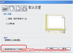

1、中望CAD每次开启时都默认有一个启动对话框,大多数人会在第一次将“启动时显示该对话框”前的勾去掉。0 k4 A5 \, W9 K! o5 t3 w) L
5 j8 Q* h1 `0 q4 a2 r0 M
% I" T2 d8 m; k: J$ b* F* t但偶尔会通过模板来创建图纸时就需要再次开启这个对话框了。此时该如何开启呢?只需要在命令行输入:STARTUP,将该参数值置为ON即可。
