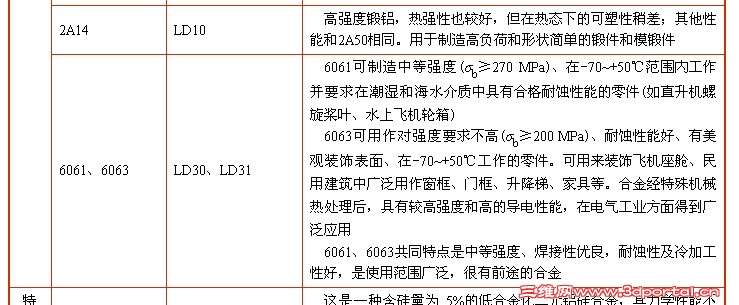

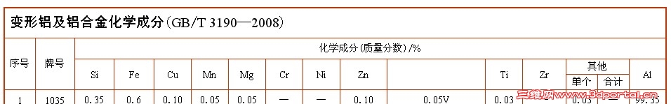

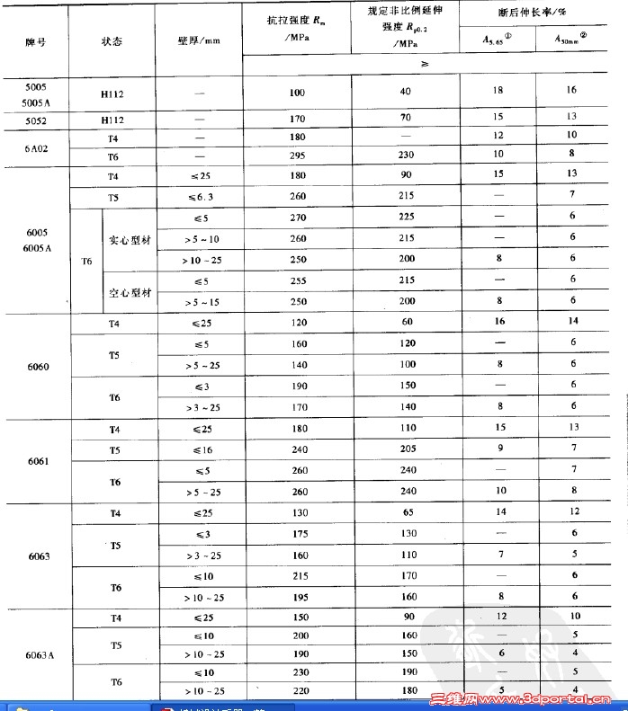

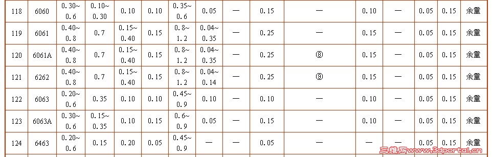

谁能具体说说铝合金6063和6061的特性.
  k7 Y! O5 F$ x  I2 M如拉伸强度,屈服强度,延伸率。热膨胀系数

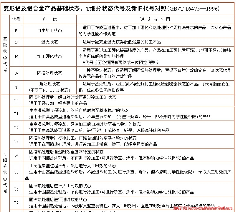

请教楼上的,T6处理后的性能和之前有何区别啊。
发表于 2011-12-21 08:26:15 | 显示全部楼层 来自: 中国广东佛山
T6就是固溶处理+时效的处理状态,跟之前的状态相比,强度硬度得到明显提高,延伸率下降。
