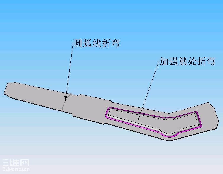

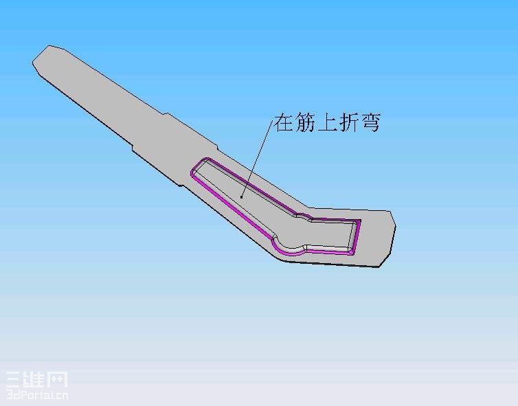

如何实现连加强筋在内的折弯及圆弧,具体见附图,请高手指教,谢谢!

连加强筋在内的折弯及圆弧使用Sw的钣金目前做不到,你可以用实体来做,但是,不是钣金不能展开!

目前Proe好象也没有这功能。

同意.用钣金成型工具吧
