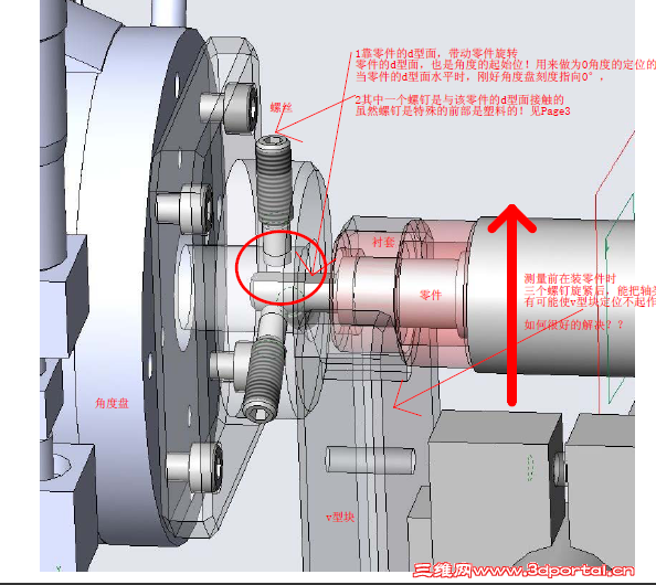

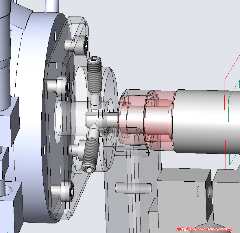

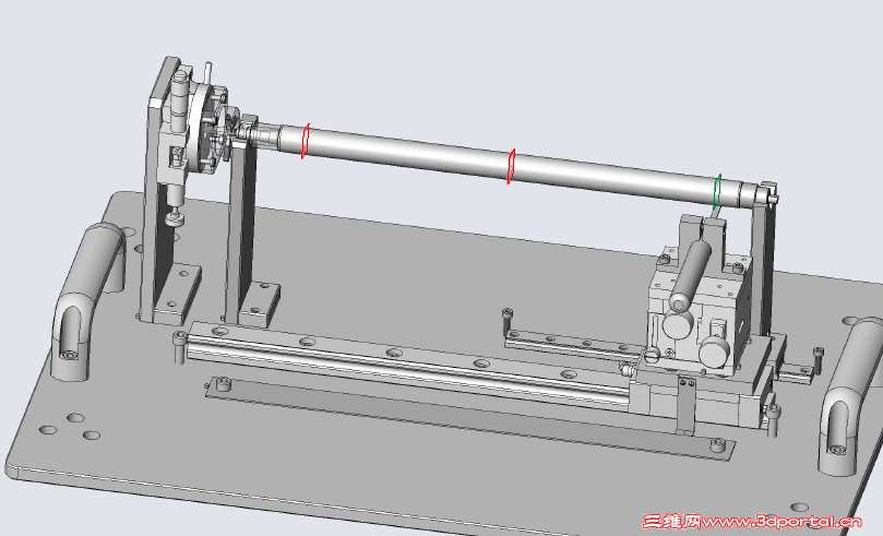

如图,三个螺钉旋紧后,能把轴类零件顶出,从而使v型块定位不起作用?
# y+ {: V4 g9 ~, j
& v0 g. g' K) f  v# `2 N领导说有这个可能?6 a# T" U8 I+ W1 X( J& ]" a
; l% }; k. \6 g2 s
有的话,大家帮我想想简单的解决方法!

LZ的图示感觉是有点过定位的感觉。感觉有点想马儿跑,还想要马儿不吃草,V型块定位要求高,相对来说要求高点的场合。个人觉得如果能把两个L型的支架和底座弄成一体的,选择一个合适的基准加工就能保证两个能有比较好的位置精度(其中包括后面的小L型导轨)。如果单纯的想固定的话,在V型块想想想办法,用两个反向V型块固定...上述有可能文不对题,因为我到现在还不知道这个机构干神马用的...

就是有过定位的感觉
, P$ L" n/ q  S2 ~$ r您的意思在左边的L的v口上,加个反向的v块固定住,不让零件动?, l1 f- p5 m& p1 A
不错!
6 y/ K  Y5 v4 D: e; O- ^; }5 w但每次换零件,有点麻烦!

楼主是希望用左边的夹紧装置带动轴的转动吗?
7 ^. R! ~2 y3 J- `6 a1 l' Y如果是这样的要求的话那确实是有问题的,这里的两个V块已经确定了轴线的所有非轴向的位置,再用螺栓顶的话肯定会离开原有位置。9 E; y2 S3 B; Z8 S$ z, G" q2 w2 T! O8 E
如果是装夹用于加工的话,要看精度要求,取消左侧V块,3个螺钉夹紧时采用车床的三爪夹紧结构(同步),或直接采用顶尖机构会更好,中间采用扶架的方式即可。( F/ `2 j" s. y; v/ y
如果是带动旋转(非加工状态)的话,建议用弹性联轴节。. R) S2 u1 E2 S; N
参考普通车床或磨床的装夹来重新设计可能会更实际一些。

! u4 ~4 ]2 [1 }是带动旋转!
) |* a5 }" q* }( E: R
& q1 Y9 Q+ \( ?  ^, v6 E1 ~8 j# m) f(非加工状态)的话,建议用弹性联轴节?
7 W! @# w' l, U2 d' Q: |- K8 [! l3 U/ ?  l3 `' |* l% V8 [9 x
弹性联轴节,不懂!有没有这方面的资料?
8 a' Q) B) k! z" f# c: v/ z; Z/ G4 Y
车床的知识我也比较欠缺啊!
 楼主| 发表于 2011-11-29 10:05:19 | 显示全部楼层 来自: 美国

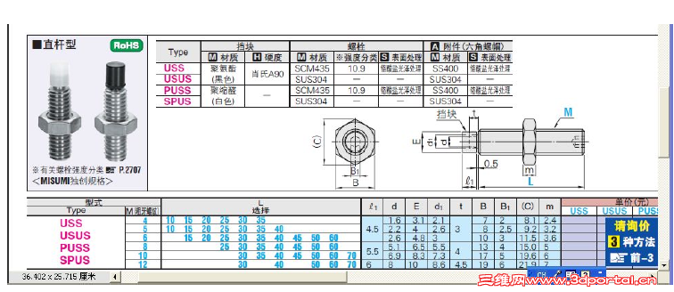

靠零件的d型面,带动零件旋转
/ G% X4 K' |6 a$ q4 ~* a' [其中一个螺钉是与该零件的d型面接触的
& D! J. Y& K& A* c
; W" ?/ m. B. g# m/ P' Y( ~零件的d型面,也是角度的起始位!用来做为0角度的定位的!
0 H* S/ L/ g' U; e9 A- I  I3 u; m
/ L; ^! s) t; G. l- C7 e2 I虽然螺钉是特殊的前部是塑料的!
* s0 t- S+ T' b+ @/ k( C6 K, ]6 J, u) m3 L8 J4 S3 m" O6 K
大侠们再帮我看看啊!
 楼主| 发表于 2011-11-29 10:06:36 | 显示全部楼层 来自: 美国
本帖最后由 menghpy 于 2011-11-29 11:54 编辑 7 R& w4 S+ E0 ~) _3 J! H
. i" i) j- [* ]弹性联轴节,不能把零件的d型面,用来做为0角度的定位的!只起加紧作用!" u* B+ N  o7 w5 w
7 v# @$ W4 o8 f. D
左边的是360度测量角度盘!

夹具过程要使V型块定位不发生变化才行。

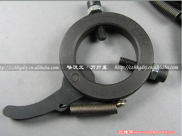

轴端用鸡心夹头(也称桃子夹头)夹持,车头用拔爪带动旋转,双V型铁支撑。

这个貌似检测轴的工装( j: A" x2 v' d% `- Y% \% e

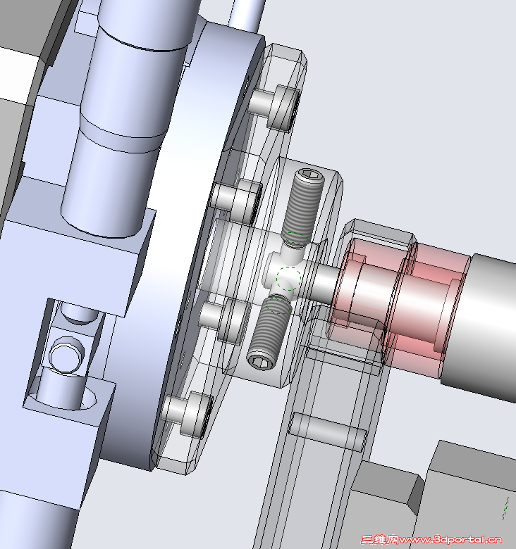

1.V型槽用2个轴承或滚轮替代
( J& F3 O; G1 b7 W2.驱动轴的转动用摩擦传动 压在轴承或滚轮上即可

这个貌似检测轴的工装
+ }/ j7 U1 b; p; A! q1.V型槽用2个轴承或滚轮替代
# B, ]) g2 b; \$ c+ B' r9 V! j2.驱动轴的转动用摩擦传动 压在轴承或滚轮上即可
3 N% ]) l( f/ t6 O7 T7 f/ B% h8 kffddjj 发表于 2011-11-29 14:26 http://www.3dportal.cn/discuz/images/common/back.gif
这个方法比较靠谱,不过我觉得只需要将驱动端的V形块换成两个滚轮,另外一头不用换。常见的销子研磨器就是这样的,楼主可以自己找来看看。

! s8 R+ ]/ f& ]1 Z9 `4 @多怪我还是没有把意思说清楚  H. w" {/ K3 R2 ^: t
# a0 c% B) @% W! F+ }1 Y* L要求:D型面,需要做为0角度的起始角度,转动前,必须保证D型面法线垂直向上,
1 i$ z) Q4 X2 T然后选择角度盘,带动轴类零件,
) U3 }8 ]% {( ?6 ^, Q3 D; ]到指定的角度,测量零件的某个特征值

轴端用鸡心夹头(也称桃子夹头)夹持,车头用拔爪带动旋转,双V型铁支撑。( z+ h) Y6 @4 ]2 K: z" x
j.chen404 发表于 2011-11-29 14:22
+ r; a3 _* R+ P! T/ J! \$ I4 O0 a# K
3 R: O3 U' n, B9 s8 J- D大侠!+ [6 F! w. B2 H: R9 {
' e; X+ A+ Y* q/ M4 h" {鸡心夹头,俺土老帽,不熟悉啊!
- y/ j; D- ^0 |
: k7 i3 e3 `  o7 a9 u# X% K' t能否满足要求:D型面,需要做为0角度的起始角度,转动前,必须保证D型面法线垂直向上?

此问题的关键是两个V形块只起到工件不能向下动的作用,向上不能定位,在两个V形铁的上端面再扣个向下的V形铁块并与下面的V形铁螺栓联接,这样才可可靠定位。

防止像上部出现位移,建议加块翻转V型块(翻转指的垂直分度盘轴线为XY平面满足>90度的旋转  下部V块上有1螺丝锁附孔位 用蝶形螺母 方便装卸)V块d精确做出2孔位 孔径等同于滚动轴承内径 V块U只需要在中间做1孔位即可  定位D面用仿形治具 最简单的采用联动3爪,锁附上软爪 便于加工<焊接或螺丝锁紧等等都可以> 线切割或者铣出轮廓
