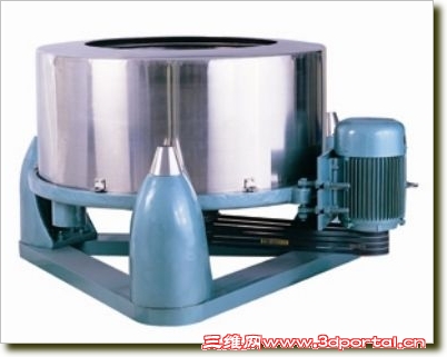

一个2.2KW 1000转的工业电机,要求通过带传动,带动上面的桶转动,电机如何安装,皮带如何设计

感觉描述有点像是离心脱水(油)机呢
* [, a1 e% p7 B: c1.电机竖直安装,皮带传动;/ b6 Z, H3 i  q! a8 ?  a7 P5 J
2.电机(或减速箱)与轴直连/ f/ z  R8 l/ h) e( L
发表于 2011-12-1 09:42:45 | 显示全部楼层 来自: 中国山西太原
用支架支撑立式轴承箱,轴两端伸出轴承箱,上端安装转筒,下端安装带轮。电机底座与轴承箱支架相连,电机立式安装,电机带轮与主轴带轮对正安装。根据电机功率及二带轮中心距确定V带型号。
