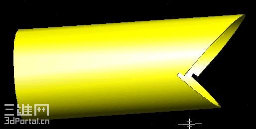

求救如何把下面的管子展开,壁厚9mm
3d
3d

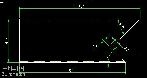

2d
2d

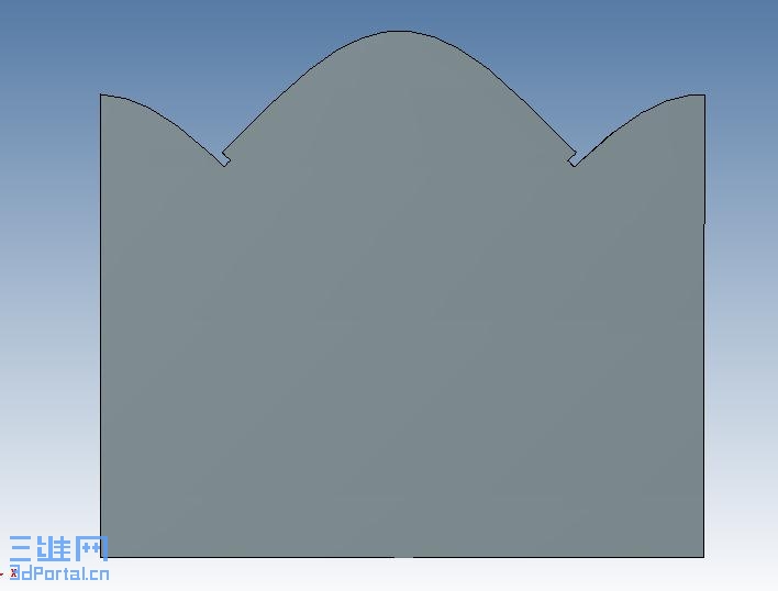

 楼主| 发表于 2006-12-29 20:08:24 | 显示全部楼层 来自: 中国吉林吉林市
呵呵~~大半年前的帖子居然还有人找的到,这个问题已经解决8 G. D# p. T- J, x- J8 s+ j; x6 K5 y
展开图如下:缺口忽略了

所谓的展开,说白了。就是画法几何中求实长,这个图展开不难,四楼的展开图好像有点问题。4 `3 R& I, \' v  e
4 r% f4 M9 P: m8 {% m" H- D
请给出详细的展开方法让大家分享一下吧!谢谢!

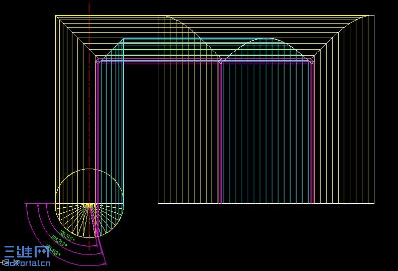

发表于 2006-12-30 09:33:19 | 显示全部楼层 来自: 中国吉林吉林市
第一种方法,做图法,等分圆周,等分份数按图形的复杂程度确定,所得交点投影到圆周展开成的直线上即可,虽然麻烦,可得到复杂的相贯线展开图。
( G; q3 [9 c+ J7 X. G7 J" [6 r
/ H: A9 e+ f& C  d7 m第二种方法,去掉图中相贯缺口,在后期由手工下料补割。
9 \( U; a  B  R" x3 Y' v" h; F7 |利用管面相贯的小程序,先得到两条完整的展开曲线,按需修剪,虽然没有缺口的展开曲线,但非常高效。由于相贯线的复杂程度是不确定的,没有必要为此专门开发个程序,一般开发通用的,特殊的情况由做图法或手工下料补割法解决,更为高效。/ r- Y) B" z: i8 K, H1 r& W
) D. }" Y! q, l3 u! h; i

作图法
作图法

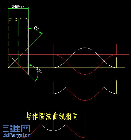

程序法
程序法

发表于 2006-12-30 10:40:59 | 显示全部楼层 来自: 中国河南新乡
先前看到这个贴子,我也做了一下,没有楼上做的详细,但原理是一样的。另外一张是用CAXA做的实体展开图。

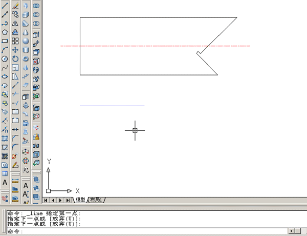

发表于 2006-12-30 18:36:26 | 显示全部楼层 来自: 中国辽宁抚顺
回#11楼:
! m( I; J) o" l$ H4 _( u; ?插入块。一个用样条曲线画成的余弦曲线的块。块的尺寸和插入点如图。6 |' {( w4 @% c
使用时可以在“插入块”对话框中设置缩放比例,也可将其设为“在屏幕上指定”,在下更喜欢用后者(需提前在图上画好范围)。由于块的尺寸是1个图形单位,所以插入后的实际尺寸等于输入的比例。如以范围的左上角为插入点,以范围的右下角为缩放的对角点,则图形的开口朝下,详见上面的作图过程;如以范围的左下角为插入点,以范围的右上角为缩放的对角点,则图形的开口朝上。
