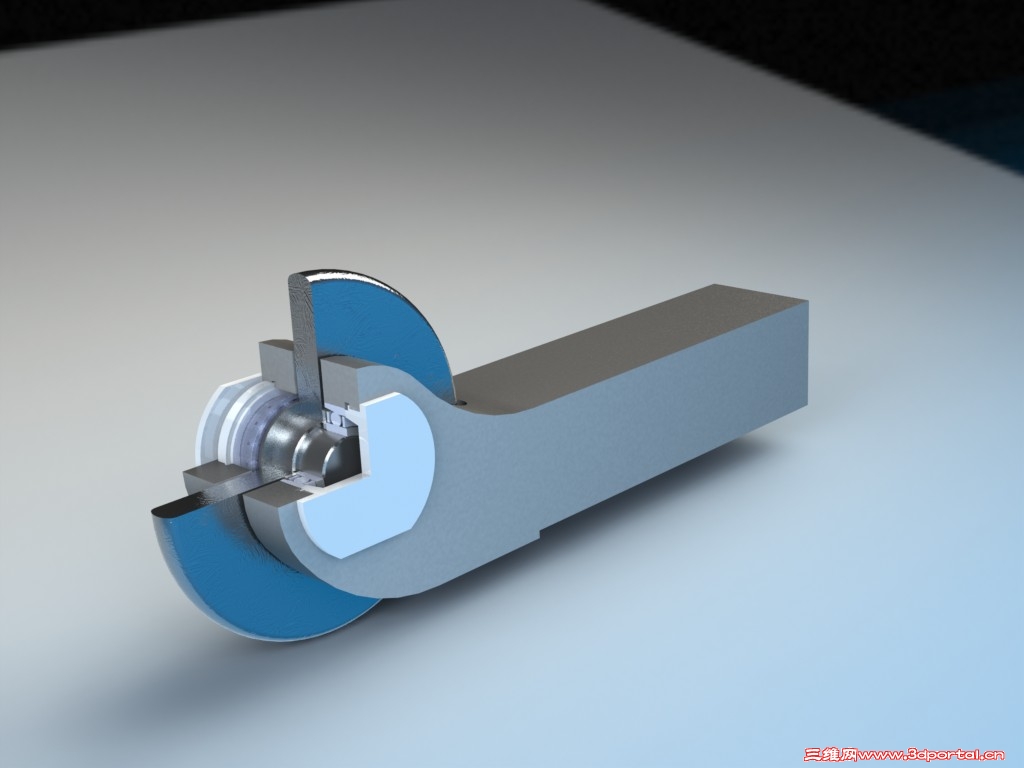

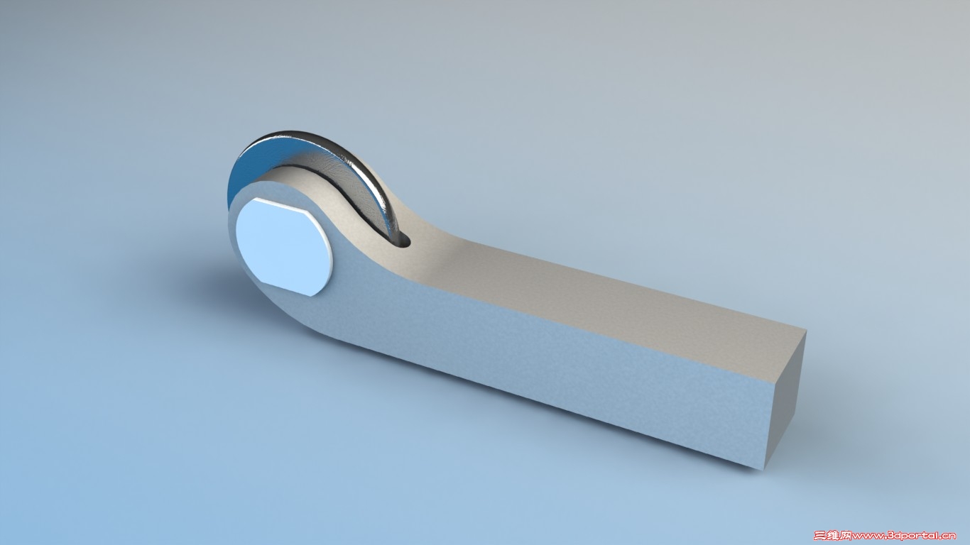

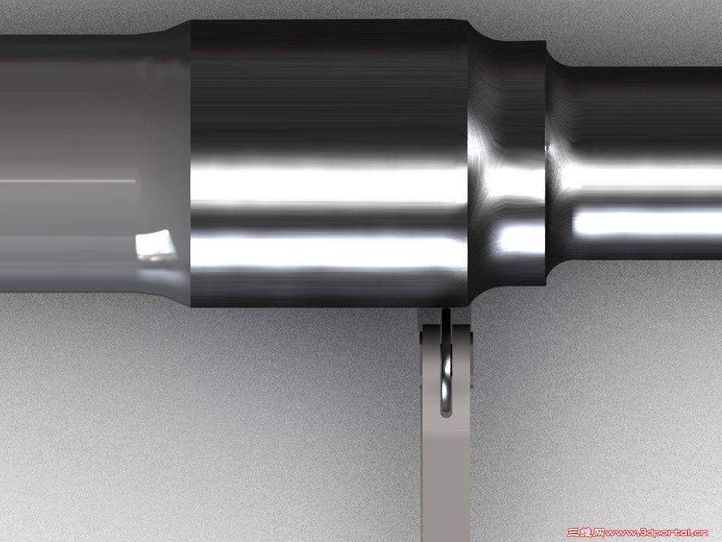

用于外圆精车后提高光洁度用。

发表于 2011-11-30 07:34:24 | 显示全部楼层 来自: 中国江苏无锡
这是什么作用的?楼主解释下。是不是滚压凹槽的?

 楼主| 发表于 2011-12-3 20:45:58 | 显示全部楼层 来自: 中国江西萍乡
滚压车轴外圆表面,包括圆弧处和倒角处。精车以后滚压外圆表面,提高粗糙度到Ra1.6。

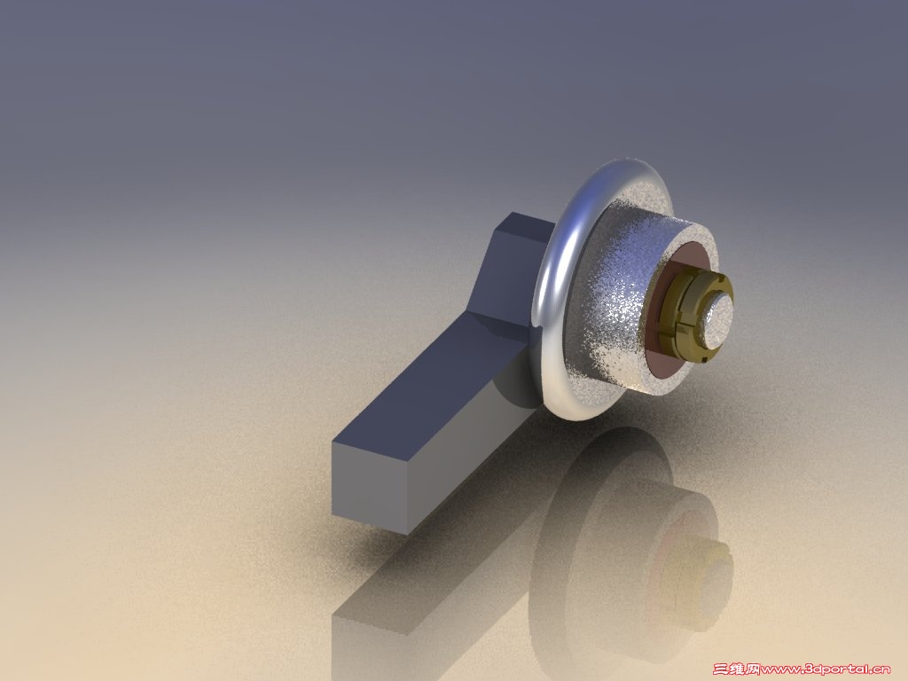

 楼主| 发表于 2011-12-3 21:02:31 | 显示全部楼层 来自: 中国江西萍乡
再修改一下上传
 楼主| 发表于 2011-12-3 21:04:56 | 显示全部楼层 来自: 中国江西萍乡
第一个若转数高没有轴承就不行了。  J4 }9 J+ Z0 E* M. v" O% b
并且最好采用硬质合金的滚轮效果好

 楼主| 发表于 2011-12-3 21:07:20 | 显示全部楼层 来自: 中国江西萍乡
第一个若转数高没有轴承就不行了。
7 g  _) m# }. m/ z. @- m并且最好采用硬质合金的滚轮效果好/ _7 r( G, N$ Y7 x8 ^6 \
asd1234asd 发表于 2011-11-30 11:07 http://www.3dportal.cn/discuz/images/common/back.gif
滚压深度0.01~0.02,转速300rpm。

( z- d4 s" {3 A5 J; \3 H我以前在原公司,买了个滚压头,装了个电机,就ok了,估计你装在方刀架上,转速不够

球轴承够用了,力不能太大,太大滚出沟了。
4 O3 w; O: Q5 _6 [' `
, r) v6 g& ]% _3 T+ n楼主做的应该可以了,以前我们用过,能达到3.2,没试过1.6。

其实我们现在是半精车后再上成型磨床磨该产品,做这个只是备用的,万一成型磨床坏了,就用精车以后用这个顶一阵子。

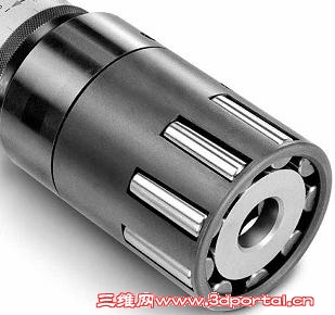

我见过滚压内孔的这个了,主要是提高表面光洁度和硬度的,据说可以滚压出镜面光洁度,且表面硬度提高很多,这是摩擦达不到的效果!!
: d7 D1 h' b7 V$ D' l, ~那个滚刀可不是一个,是均匀分布好多个滚刀。我见的那个是滚直径50毫米左右的盲孔的,孔长大约60毫米长,是油缸缸体。这刀有8个滚轮,是定尺的,但可以微调直径的大小,能把公差控制到正负0.001mm!
! Z/ b4 e2 l/ L& `6 z: s; }/ ^你设计的这个我感觉应该也要好多个滚轮才行,压在刀架上,要均匀受力于外圆的表面,你设计的只有一个刀轮,这样滚压会影响到工件的形位公差的!
1 h. \* f! n* G7 I, g呵呵" P5 p* c; ~! x" x7 f  {
分析有错误之处,见谅!

& v& X( |; h/ o: k/ K$ u, h滚压内孔与外圆是有区别的,内孔滚压刀具是下图。
, V! G5 c0 Q! G& d' T: H按你的说法,外圆滚刀要做成一个大环装在尾座上用,制作体积大、笨重、还要求工件不适用顶尖定位,我们这里做不成。

细看了以上几位的评述,18楼见过内孔滚光,关于“形位公差”的担心不无道理;22楼是老师傅了,含蓄地指出“可操作性不强”,和我的看法是一致的。
3 }% S# v2 @* D1 `. b8 D/ Q内孔也好,外圆也好,滚光原理应该是一致的。相比较,外圆滚压较为容易。之所以内孔滚光反而用的较多,完全是因为内孔磨削较难,成本高的缘故(尤其是深孔)。
; p+ T# o' W8 N+ Q楼主设计滚压刀具用到轴承,这首先就是一个问题。滚光我个人的理解是以滑动摩擦为主的(滚柱滚动的目的纯粹是为了改善散热,减少磨损的目的),这与22楼所言的旋压还是有所区别的。你所做的刀具有点类似旋压,但又显得过于单薄。况且,轴承本身有间隙,会造成刀具跳动。小的轴承耐用度又不高,易损坏。
+ u9 m9 x1 P" d( h7 u' W% P. w4 D其次,滚光工作时应该令刀具逐渐切入,增大刀具与工件的接触面——这也是内滚刀滚柱很长且呈一定小角度的缘故。象你这么窄的刀具,只能进给得很慢,容易产生类似螺纹状的压痕。% Z5 X% S* b1 o3 p3 l
以我管见,你完全可以参考内滚刀来设计,采用一只或两只滚柱。不用轴承,或在滚柱后辅以大一点的轴承。
, L6 {5 d5 S! u- F或者不妨直接用硬质合金(选耐磨的型号)车刀,把头部先粗磨成弧形,再手工打磨到光滑。代价不大,效果可能出乎你的意料。
% w7 C/ ^" D9 T+ D$ c/ D: L  i% {7 ]  V# O有一点需要提醒你,如果你是加工细长轴,需要辅以跟刀架,或用两把刀同时工作。
