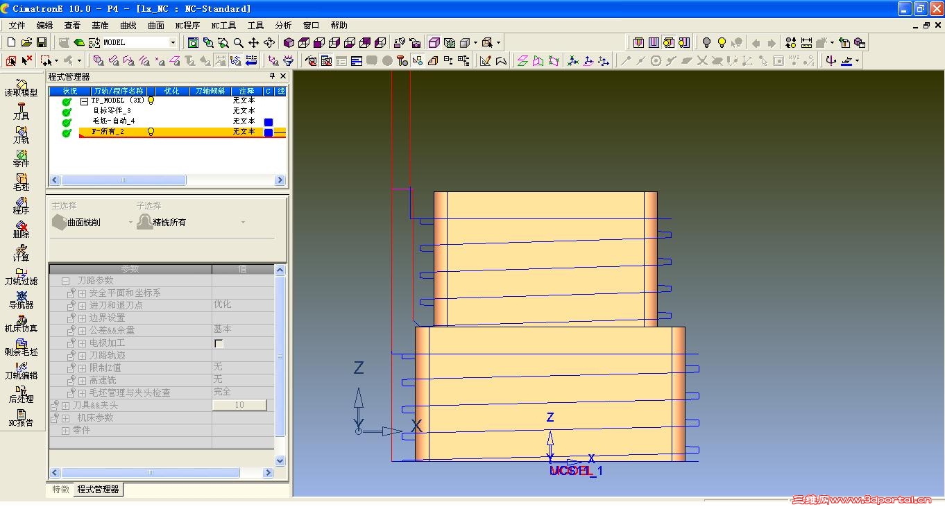

个人见解:+ ]0 m3 }, j" B8 Y1 W0 L; ?
: i3 O, Z4 I/ R, y3 S$ H
E10追求就是螺旋,高效而整洁,这个好像是没有好的办法让其分开 ,, V" L& w; z, u% e$ h
: ^7 ^; N8 A: C
用层切可以实现,螺旋建议楼主用2个程式来完成!

本帖最后由 lwkj1230 于 2011-11-30 16:29 编辑 5 S" x+ P( d' f5 u7 Y% e* j3 j  j0 [
5 k8 w8 Y1 d2 ]0 b- J7 a1# noilover ( x' X; R8 ~7 r! `2 ~% R" W
3 H! B8 U" ]+ i9 m$ X
% {3 P) l4 k4 ]! B5 }1 ^一条程序就可以完成你要的效果 见图

发表于 2011-11-30 20:39:56 | 显示全部楼层 来自: 中国河南商丘
1# noilover
8 N1 r/ \; V8 o$ {1 a
/ F* z: \) F4 x+ T$ o+ e
3 N. W" ^, v  {一条程序就可以完成你要的效果 见图 5 p! _4 c/ }; `7 V: b; U" _
lwkj1230 发表于 2011-11-30 16:24 http://www.3dportal.cn/discuz/images/common/back.gif
. n: |/ ^  p9 J* Y. j还真能唬住人,人才
发表于 2011-11-30 20:58:12 | 显示全部楼层 来自: 中国浙江绍兴
1# noilover
3 `/ \' k& |; t9 d7 g1 s( R1 x# K
- v; N% d1 @2 U6 R0 e+ X# B6 T# j9 I5 V! X( V# f  L8 `! X9 @8 a4 N  Y
一条程序就可以完成你要的效果 见图 + E( H) l2 M7 j0 ~: @. x" z
9 N( M8 v, V  Z7 U5 |$ Q% r. t, J+ M
4 b1 W& q' Q& z: k, u6 L2 q+ t( C
3#就是用层切实现

发表于 2011-11-30 21:12:20 | 显示全部楼层 来自: 中国河南商丘
3#就是用层切实现/ K( _. B& D- U% }
密密麻麻 发表于 2011-11-30 20:58 http://www.3dportal.cn/discuz/images/common/back.gif
/ ]  U  ?! V7 }; a! ?/ |# I0 j看我的图片你就知道了6 c& y8 A& n' o6 l
他是编辑路径实现的。

发表于 2011-11-30 22:42:54 | 显示全部楼层 来自: 中国河北邢台
把那啥?连接距离设置小一点,它就不连刀走过去,而是掠过了。。

发表于 2011-12-2 13:30:21 | 显示全部楼层 来自: 中国浙江宁波
你试试把水平面铣一刀勾上看看
