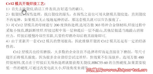

请问Cr12模具钢断裂后该如何进行焊接修复?

Cr12型模具包括Cr12,Cr12MoV,Cr12MoV1等等,它们都属于高碳高铬钢,裂纹敏感性很强,有一定的焊接难度,常用于制作冷冲压模具.
" _) v8 z4 c# B) d
7 B( t8 w7 L$ j0 H! l- ^& g3 FCr12型模具在使用中常发生崩刃或断裂,普通的焊接材料焊接效果不佳。但是用万能303,MG600 等高韧性,高强度的钢焊条进行焊接维修,会使维修工作变的容易简单.
3 ~+ f3 f1 i& O% B
+ a2 G7 W& e, Q: C+ c, F焊接工艺:首先去除裂纹,清洁工件表面,打好适当的破口,对Cr12型模具的母材进行200度预热处理,选用万能303或MG600焊接材料,焊接过程中采取小规范,即小电流,短焊道,低电弧,断续焊.焊接过程中不用敲击,焊接后也无须保温处理,只要待焊渣冷却后将其清除即可.
/ T6 m- B) N/ ]7 g9 e0 L6 C" i% N
0 [: T+ P7 T( o& O0 ]7 N由于重新开一套Cr12模具的费用很高,因此维修开裂的Cr12模具还是有一定的经济性的。; Q6 {" s, }" R# J0 ]+ a( M1 _
. ]. v" r3 O  Y6 y' v
Cr12型模具也经常磨损,大多数的企业往往不选择堆焊而是直接往下磨削,等尺寸超差后将模具报废。因为很多企业曾经尝试过堆焊,但效果不佳而放弃。
9 e# k) L$ d) h8 N* z- p/ n( s6 D# d3 l/ h8 d
焊接工艺:同上,只是要选用万能480或MG761焊接材料,优点在于焊接后无须热处理就能获得无裂纹,HRC55-60的自然硬度,如果需要较低一些的硬度,可通过改变电流大小,焊接角度来调节.
6 N, T" x" W1 D9 E! }9 Z
& r5 \& r: o4 d( i, B还有一种情况,对于裂纹比较深的,可以用抗裂性能好的焊接材料做过度层,表面施以硬度较高的硬面堆焊材料.两种焊接材料配合使用,可以达到更好的焊接效果.
