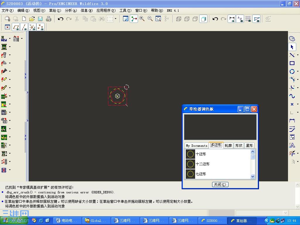

这是野火3.0的新功能,可以像其他的软件一样,调出图标即可,但是如何寻找该图标?2 d! p9 e& r5 I5 M* p

搞定了!!1 m8 z7 a& P3 h4 @7 d+ u7 h" }4 x
果然很方便啊!

你说的是不是正多边形?正多边形先画一个圆,定义为构造线,再任意画一个多边形,在约束中点击“=”(相等),再选每一条多边形的边,就成了一个正多边形。

在3.0里面增加了草绘图标板的新功能,常用的几何图形都放在里面了,只是打开直接调用就可以,方式有点像之前版本的粘贴
4 X( p. E8 h/ h- s5 e# F- X" A' l7 ]: q& ~; H  W
另外,你也可以自定义草绘图形,然后保存在proe的安装目录下的install dir\text\sketcher_palette下,再打开图标板时,你会有惊喜的

看来要用用3.0的拉,2.0已过时!!画法几何还不知是怎样的原来是这个 dbx.JPG ,不知2.0有没有  l9 D& ^" S, c" O- \+ Z; E
