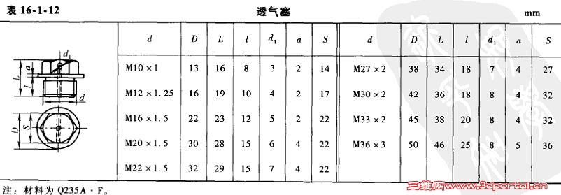

谁有通气塞的规格尺寸?通气塞尺寸规格室友标准的吗?

没有人知道吗?就是驱动桥上的通气塞

透气塞规格如下表:
