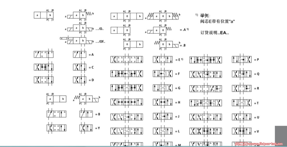

看力士乐的样本,阀的符号机能这块没看明白是什么意思 上个图 举个例子 希望各位大大能给予解答
4 y* @9 X' L9 N! Z* Z% b# h! I) v1 ]) Y0 H5 x, {0 e
4WE10EA3X/CG24N9K4. L# v/ ~+ W- V. g/ g! F4 n
4WE10EB3X/CG24N9K4  m, ?  R. }" f3 y
4WE10E3X/CG24N9K4; r  J8 n/ k' n: p- }! }  m1 t
% X' u) ^6 R1 m' j2 e; ], x6 d
E ,EA,EB  这有什么区别啊  ? 未命名.jpg 7 o$ m# t9 ]5 K: Q+ d8 y4 Y

E代表三通阀,中位O型机能,左交叉,有平行,
! N. u4 ?( C8 R1 F  v' `EA就是2通阀,取E的左边2位机能,即左交叉,右O型,电磁铁在左边
( A1 G% `1 ?2 e/ j9 ~& V$ SEB就是2通阀,取E的右边2位机能,即左O型,右平行,电磁铁在右边

从左往右就是AEB,EA就是左边的,EB就是右边的。

A是左边,B是右边油口

这是一个两位阀的标注方法。) V$ m+ \! ?- ^- J5 H3 j; `: N
即:中位机能为E形的,只有左边电磁铁或只有右边电磁铁。

同意,两位四通,单电磁铁
