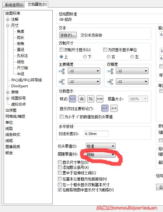

标注时,如何实现小数点后面的0自动去掉
发表于 2011-12-1 16:22:28 | 显示全部楼层 来自: 中国浙江宁波
在文档属性中尺寸选项中修改,如图
 楼主| 发表于 2011-12-1 16:25:15 | 显示全部楼层 来自: 中国内蒙古鄂尔多斯
谢谢楼上
