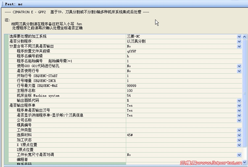

2011-12-01_175151.jpg 这是我正在完成的GPP2,现在我想在刀具备注里加“FEN-任意值”,他也能分割,请问这任意值该怎么表示呢?" O: e0 Z* i0 S2 Y2 p# y$ |
IF((PROC_COMMENT == "fen")  _OR_ (PROC_COMMENT == "fen-任意值"))" U' y- m) U7 s5 i6 r6 e
这个任意值是变动的,就相当于一个变量一样

发表于 2011-12-2 11:48:45 | 显示全部楼层 来自: 中国山东烟台
本帖最后由 ytsunwjb13 于 2011-12-2 11:50 编辑 1 W' P4 v+ R" j- J! k2 U
1979178这是我正在完成的GPP2,现在我想在刀具备注里加“FEN-任意值”,他也能分割,请问这任意值该怎么表示呢?
$ I4 C, a" V2 W% h/ D2 d% MIF((PROC_COMMENT == "fen"  _OR_ (PROC_COMMENT == "fen-任意值"))
. a. n( w7 y+ @+ h8 {这个任意值是变动的,就相当于 ...$ O9 E8 R8 {. ?0 M  ~4 }+ L
wuchuanfu88 发表于 2011-12-1 17:55 http://www.3dportal.cn/discuz/images/common/back.gif
"使用G00 G01代码钻孔"是参考了我这个帖子吧?http://www.3dportal.cn/discuz/viewthread.php?tid=1073770&extra=page%3D11
; ]; ]7 P* f/ H- e3 w) ~% `& z2 Y! i7 f% P3 d4 c
* A& r$ Z3 o/ \' {& \% j1 T
目前我的分割方法是,自己开发外部程序来分割,程序单也是,大部分数据是从G代码文件中分析得出,包括加工时间,这样做的好处是,可以按时间分割NC程序,也可以加密,不想让谁用,谁就用不了:lol::lol:
 楼主| 发表于 2011-12-2 18:23:53 | 显示全部楼层 来自: 中国重庆
7# ytsunwjb13 5 S4 B5 Y! X5 f. C7 _
楼主是高人啊 ,能具体讲讲你的分割思路吗,现在我的是可以分,而且随便怎么分,只是这样一来备注不能很好的利用
