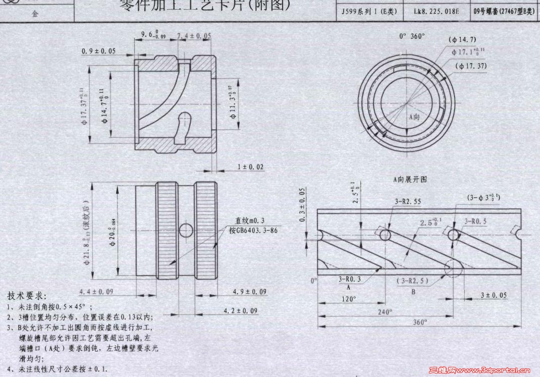

发表于 2011-12-2 19:13:35 | 显示全部楼层 |阅读模式 来自: 中国浙江台州

我眼力不好,哪有什么螺纹啊,就是一滚花啊
发表于 2011-12-3 10:26:20 | 显示全部楼层 来自: 中国江苏南通
0.75是0.75英寸=25.4mm*0.75  是尺寸代号,  0.1P是螺距2.54mm       0.3L是导程7.62mm(即是三头螺纹)
' f7 H0 C6 g% O9 [! A* F3 \TS我只知道TS是校对规中通损规的代号。
" i2 P. E% `( J' J, z! W2B是螺纹中径公差代号

发表于 2011-12-9 22:22:53 | 显示全部楼层 来自: 中国河北邢台
楼主图纸贴图如下1 w9 V0 a& w+ G# f5 j5 n
6 A, q/ _: x1 n* H+ p' E: N% |6 q6 x- m1 g  T+ T
图纸上已标明直纹滚花。
8 b" L+ y) x' l0 M. L" S7 b1 M8 c6 G没见到楼主所谓的“0.75-0.1P-0.3L-TS-2B ”字眼。
