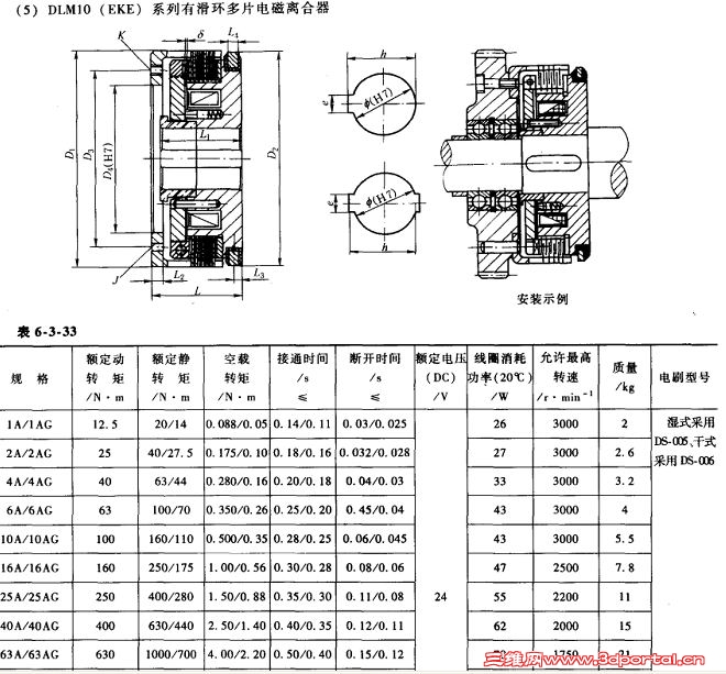

请问电磁离合器的扭矩如何计算啊?

电磁离合器的静、动扭矩不需计算,在设计该种电磁离合器时已经计算好了的。根据主轴的扭矩选用某种电磁离合器的额定转矩大于主轴承受的扭矩就行了。
