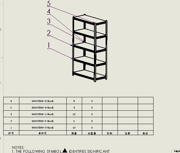

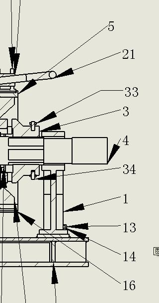

就这样了,没有办法,只有找solidworks公司程序员帮忙了!反正我尽量放在视图右边了!!!

我是用圆圈的,所以没注意开口的问题。6 i7 U' J; l- a* k3 k/ Q
不过我的问题是序号对不齐,还有就是序号排列没有顺序,从楼主的贴图上也能看出这一点。

其实工程图里的序号对齐和序号顺序排列是很好调整的,不但图纸上的顺序可编辑,而且明显表里的序号也会相应的跟着变的.关键是多摸索.

束手无策
我也是用圆圈的,所以没注意开口的问题。
; O( d1 u% h3 R5 c$ r7 Q我试了一下,确实如楼主一样,束手无策。属性里面改不过来。. A9 t" X% D- o) l% f& ^$ }
顺便说一句,用圆圈也是符合国标的。
1 \1 p3 F4 [9 h( Z# a5 T# s1 A序号排列的问题很好解决,只要回到装配图中将零件插入的顺序! o% I$ h( t) L! \
按所需的序列号简单拖动一下就ok了。, E6 q9 r5 s& q& S+ j( F. k% }

怎么改顺序,我尝试了下,没搞懂。

生成装配图前注意一下顺序工程图的问题就解决了

顺序在2007种很容易调整,对齐方式在工具条上直接就有
发表于 2007-10-8 11:45:06 | 显示全部楼层 来自: 中国广东中山
说07不好用都是些不认真学的家伙,07里的序号次序和形式都可以在标注了以后改的,用自动标注自己在调整下就好了,而且连明细表都会跟着一起改变!有心的话自己多试几遍多想想就知道是怎么回事了,
